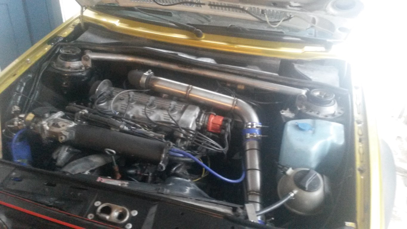

Мнениеот Jouzev94 » Нед 17 яну 2016 20:17
И така днес беше деня в който завърших всичко сглобих отново турбината,защото я бях разглобил уж за преглед, но човека с когото работим нямал време и така...
Покарах малко из улиците, но имам проблем маслото грее на 115-19 градуса... при нормално каране вярвам,че ако го настъпя ще удари 150... тези дни ще направя въздуховод на капака за да обдухва турбината
И ще започна да си мисля отново за маслен охладител ... преди бях сложил охладител от 1.8 гти 1-ца, бутна градусите едва с 5-8 ... и не си струваше цялата разправия за това го махнах
