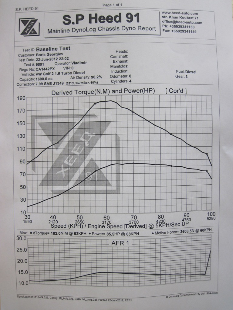

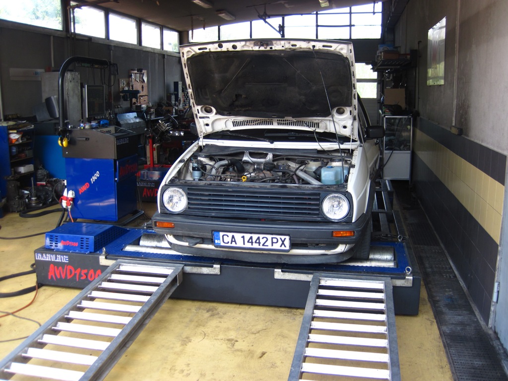

Мнениеот daywalker » Съб 23 юни 2012 15:03
Ето малко снимков материал от днешното Дино в ХЕЕД: 86 к.с. 182 Нм :)

Мнениеот stefan4o » Съб 23 юни 2012 15:08
Доста е далеч от цифрите, за които говорехме и се предполагаше... Но, въпреки това поздравления за:
1. Положения труд - изхождайки от 60те коня на двигател (нов при това) =>86 на колела (за стар автомобил) си е доста сериозно постижение.
2. Честта да си кажеш нещата така, както са 1:1
:beer

Благодаря! Разбира се,скоро ще се премеря пак с нещо.Стефанчо,никога не съм крил нещо по колата,и за напред няма-такова е диното :)

Не че криеш, ами не увърташ и не се оправдаваш. Това имах предвид като казах 1:1. Още трябва да се потрудите с Емо, ако има мегдан - живот и здраве другият дино-тест да е с още по-впечатляващи цифри 8)

Мнениеот shanadjiqta » Съб 23 юни 2012 18:13
хм,нютоните са малко а гледам е на по-богати смеси от моята като я мерих :roll: на графиката трябваше да има и стойности на колко бара ти е турбото

Мнениеот don hose » Съб 23 юни 2012 23:24
Конете са в пика си около средата на оборотите.Ако е направена както трябва максималните коне трябва да са при около 5000rpm.Или турбината е малка или ограничителят на горивото не е махнат.
