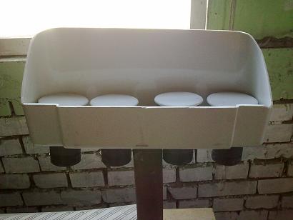

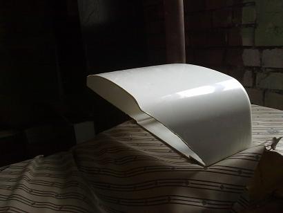

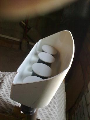

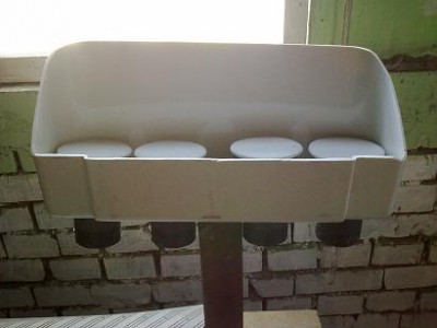

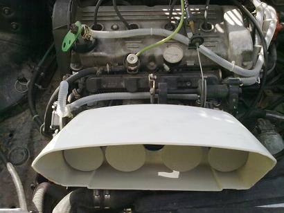

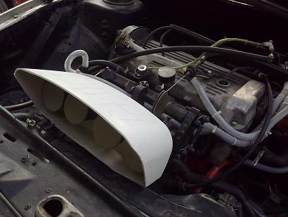

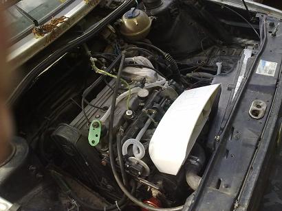

За сега ще карам с това...
Плата е доста здрав,отдоло е подплатен с дунапрен,така че ще има филтрация...
miro_hack
Мнения: 517
Регистриран на: Пет 03 сеп 2010 23:17
Автомобил: Golf 2 KR ITB + Passat 7
Двигател: Cffb
Re: MK2 KR* 4x46.5мм ITB
Мнениеот miro_hack » Съб 07 апр 2012 17:38

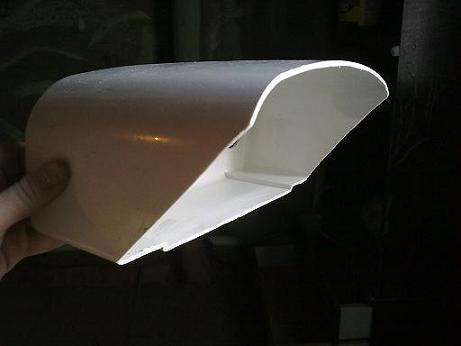

Докато не завърша този еърбокс,въпроса за сега е да филтрира постъпващия храхуляк,за да не хвърля труда си на вятъра.
После с еърбокса и звука предполагам ще е още по-гърлен :P
Като е готов,махам късите тромпети,слагам дългите и изработвам мрежа с филтър на нея,захващаща се със щипки за еърбокса.

Много рискуваш с тея платове да дръпне някой парцал но ти си знаеш.. вакуума е достатъчно силен да извади спокойно плата от изолирбана. Направи си еърбокса,намери си качествен филтриращ елемент марки и размери бол и тогава карай.
vankoGTI
Мнения: 156
Регистриран на: Вто 13 апр 2010 18:16
Местоположение: pazardjik
Мнениеот vankoGTI » Съб 07 апр 2012 19:10

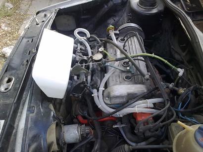

Миро освен че може да ги глътне мотора ще му намалиш въздха който влиза.Това е все едно да му сложиш чаропугащник.Аз карам вече без филтърна кутия и без нищо карбураторите слагам я само зимата че много ми обеднява сместа докато загрее ама ся като се затопли няма ядове.
miro_hack
Мнения: 517
Двигател: Cffb
Мнениеот miro_hack » Съб 07 апр 2012 20:02
Може да не я карам докато направя бокса,не ми е проблем. А относно потока,няма да му пречи! Човека със със Трабанта го е пробвал и времената и терминалната му са идентични! Поне докато филтриращата площ е достатъчно голяма и филтриращия плат е достатъчно пропусклив,поне според мен. А каране без филтри в градски условия било пагубно за блока!
vankoGTI
Мнения: 156
Мнениеот vankoGTI » Съб 07 апр 2012 22:29
Миро незнам дали е пагубно за блока да караш без филтри,мога да ти кажа че моя голф го карам всеки ден вече е мотора е на 5000км откак съм го зглобил и няма икакви проблеми си му давам яко газ постояяно.А това за дали въздуха според мен ще е защото аз съм го разбрал от личен опит.Според мен си направи цяла кутия и филтъра да е отделно :beer и трябва като идвам към пловдив да замерим атмосверките :wink:
leonardo_vd
Мнения: 3022
Автомобил: Golf mk1 VR6 TURBO
Двигател: AAA
Местоположение: Видин
Мнениеот leonardo_vd » Нед 08 апр 2012 8:49
5000km. без филтри е малко несериозно отношение към мотора. Ако е "нама му нищо" то фирмите производители на филтри да са фалирали. За 5000кв в филтърната ми кутия се стбира доста ситен пясък.
vankoGTI
Мнения: 156
Мнениеот vankoGTI » Нед 08 апр 2012 10:12
Да колега напълно съм сагласен че със кутия и филтри е много по добре за двигатела.Но ако е кутията е с недостатачен обем и количеството готов въздух пред дроселите не му стига.А аз също имам кутия и филтър но сега като се стопли ги махнах незам дали ми се струва или не но маи така върви по добре.
kasapina
Мнения: 93
Регистриран на: Сря 22 мар 2006 23:46
Местоположение: Пловдив facebook.com/FTMotorsports
Мнениеот kasapina » Пон 16 апр 2012 21:36

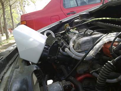

Чак сега те виждам :D кви филтри си сложил.
Махни ки ако искаш да го караш още за напрад :D
Oсвен това да ти кажа че сместа ти е доста богата след това изпълнение ОТ личен опит ти казвам (карал съм една две ежедневки със сонда и дросели и съм си правил експерименти с тия парцали сместа отива подяволите поне е на богато :D решението е комплект филтри от пистов мотор.
