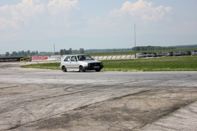

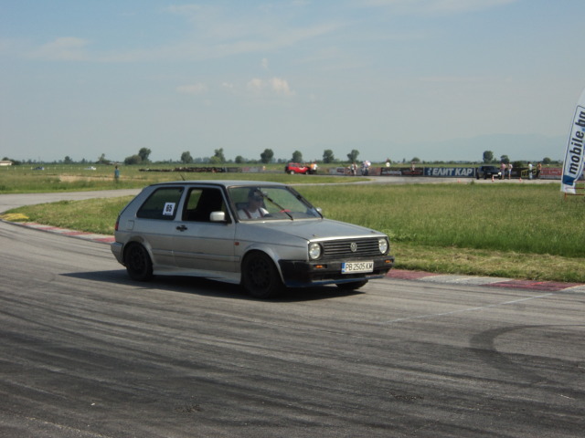

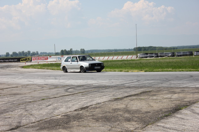

Резултатите от втория ден на Калояново са 5 обиколки на пистата от който на 4 голфа се завъртя,имам 1 читава обиколка със време 1.10 . Вметвам,че за 1-ви път карам на пистата и гумите ми бяха стриит.
На дрАпките голфа мина няколко Кр-а и няколко 1.8т-та .
За сега трябват сликове и юбилеен колектор АБФ .

Трябва и да регулираш наклона, в момента колата е по - ниска отзад и по-висока отпред, което е много лошо разпределение на тежестта на колата, което е голям минус про тръгване
