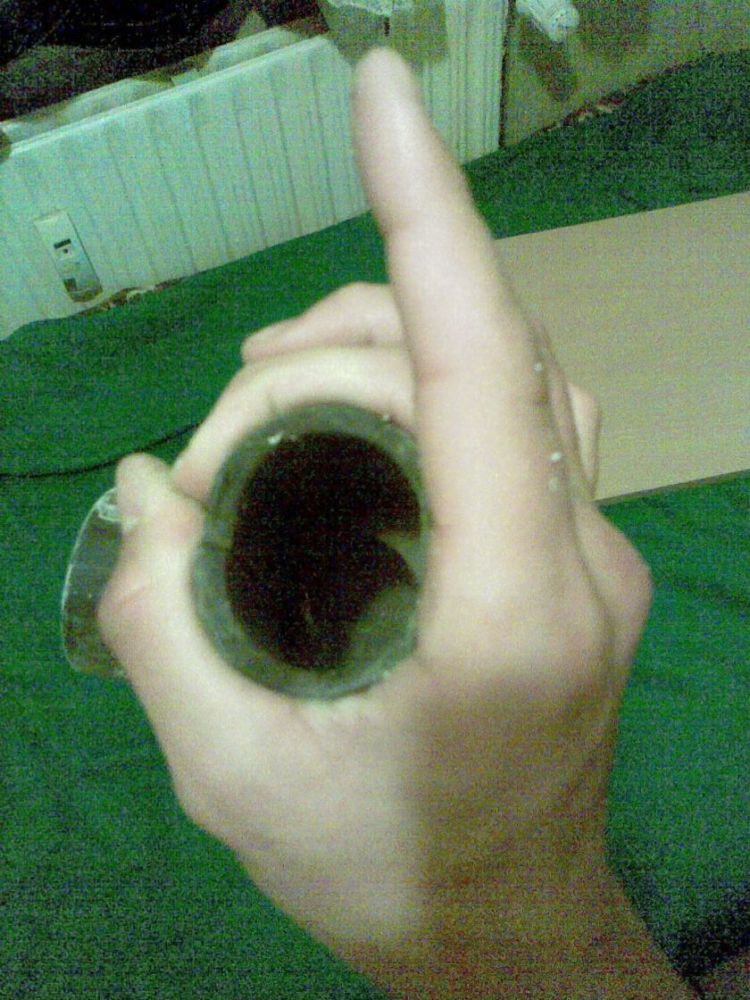

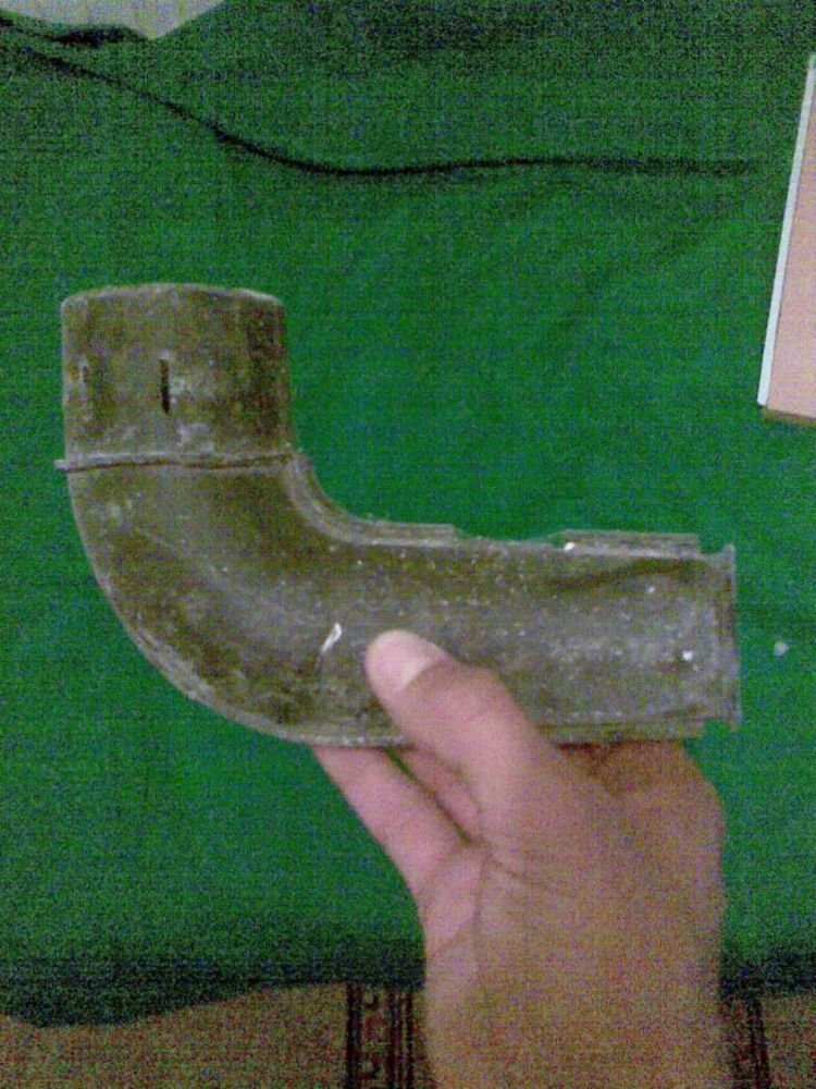

Оригиналният чип още не съм го тествал, но направих малка промяна по кутията за въздушния филтър. Давам и няколко снимки на някой ако му допадне идеята да пробва. :)
Забравих да снимам долният край на тръбата, но той отива точно под мястото, където влиза оригиналната тръба в калника. Идеята е да смуче повече въздух, студен и чист.
