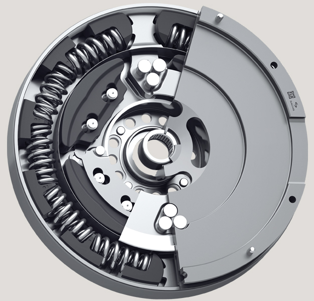

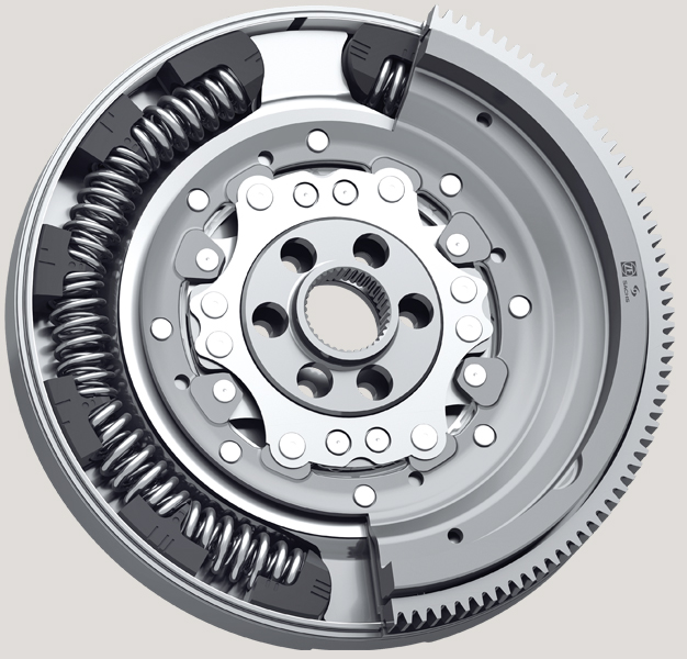

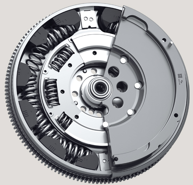

Ето малко повече инфо за маховиците, които предлагат:
http://www.zf.com/media/media/en/docume ... s800nm.pdf
Двумасов маховик(Dual Mass Flywheel - DMF)
Демпфериране на вибрациите на няколко нива
ZF осигурява на потребителите различни видове двумасови маховици.
По този начин задоволява нуждите на различните видове подсилени системи.
1 - Първото (базово) ниво е демпфер с механичен торсион (MTD).
Предназначен е за ниско до средно ниво на натоварване - въртящ момент до 400Nm.
Другите видове DMF се правят за нуждите на различни нива по-висока мощност.
2 - Едноредови DMF съдържа подсилена външна редица от пружини.
3 - Двуредовия DMF е допълнен с вътрешен демпфер.
4 - За много претенциозни приложения се предлага и DMF с регулируем демпфер в нужните обороти на автомобила.
Преимущества:
- По-малко шум
- По-лесна смяна на предавките
- Невероятен дампинг ефект на вибрациите при всякакви обороти
- Лесно пригодими към дизайна на автомобила
- Плавно старт/стоп поведение
- Дълъг живот
- По-малки габарити
- Подходящ за съединители - както с дърпащ, така и за бутащ механизъм
- Понижен разход на гориво, дължащи се на възможността да се работи в по-ниски обороти
Ето и снимчици на различните модели подсилени DMF-и
- Прикачени файлове
