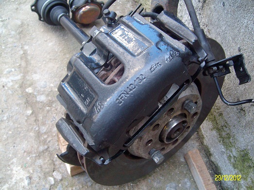

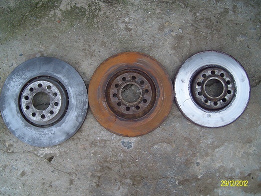

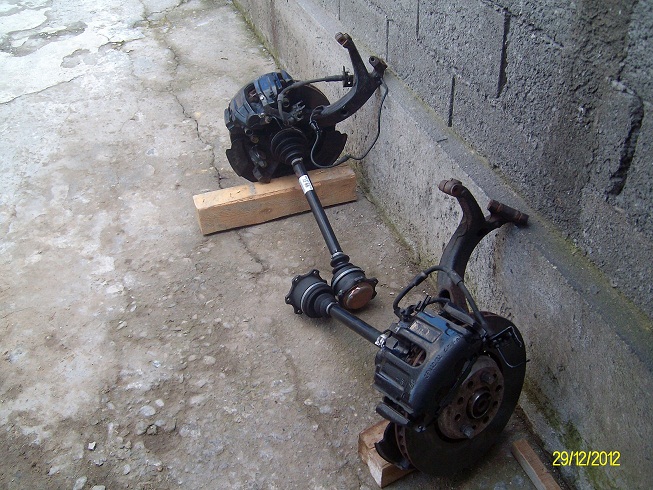

Днес цял ден се занимавах със спирачките,всичко пасна както трябва.Сменят се в комплект шенкели с апарати дискове и полуоски , че съм с малкото каре.Покарах колата с по-големите спирачки и определено мисля, че си струва инвестицията .Доколкото разбрах със същите спирачки 334мm се оборудва и голф 4 r32 ,както и RS4 b5 самоче диска е 360мм.
Ето и малко снимки:
Шенкели апарати и дискове 334мм от W8 4000cc Полуоски 2.5 Тди на предно.За справка ги притеглих по големите се оказаха с 4кг по-тежки или общо добавям 8кг.
Вижте разликата 288мм,312мм,334мм

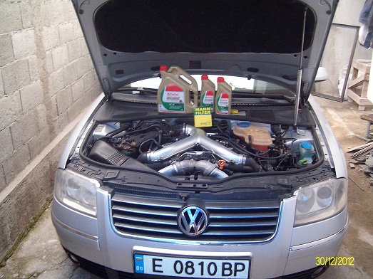

Доиде време и за малко витамини
