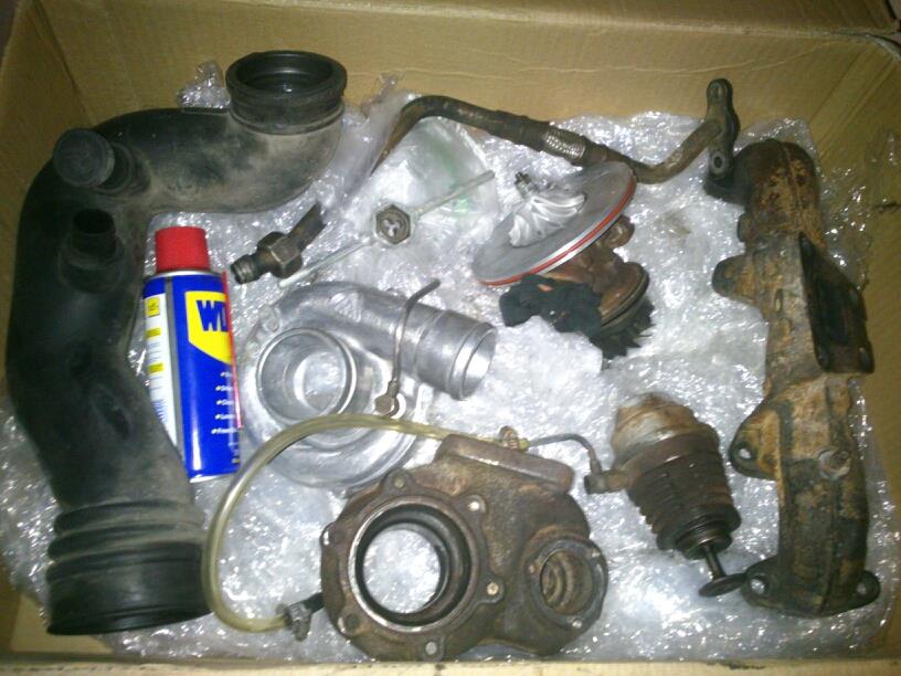

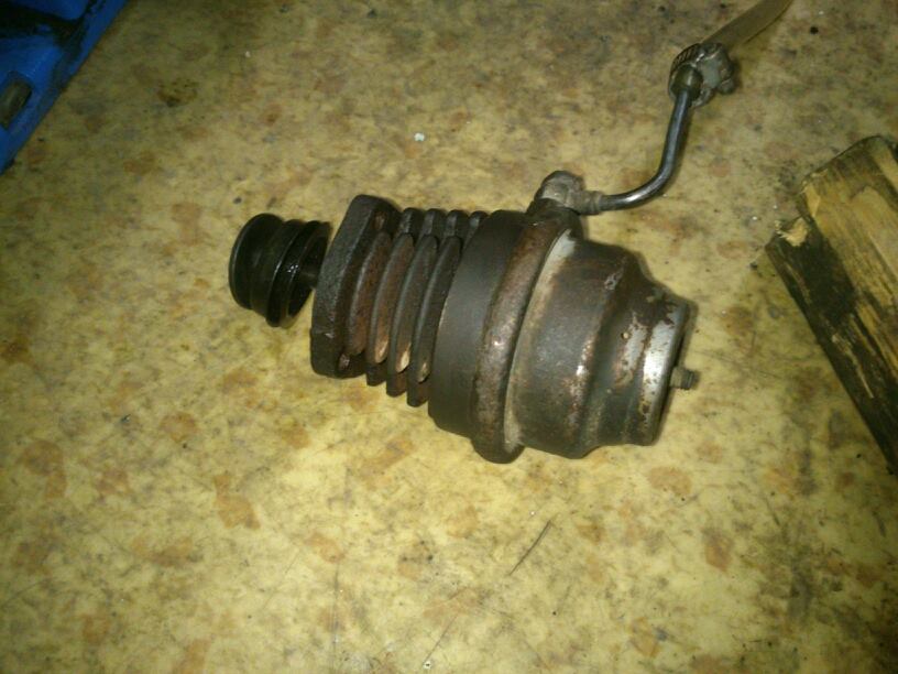

Темата малко беше прашасала но по голфа няма много нови съществени неща.Колата вече е с цяла права генерация от турбото до края кара се на 1.5 бара с к14, но през последните две седмици подготвям новия охлюв който ще влезе под капака тези дни.. ето и малко снимки
скъсаха се няколко болта,но нямаше как ...и това също се оправи с разпробиване и нова резба

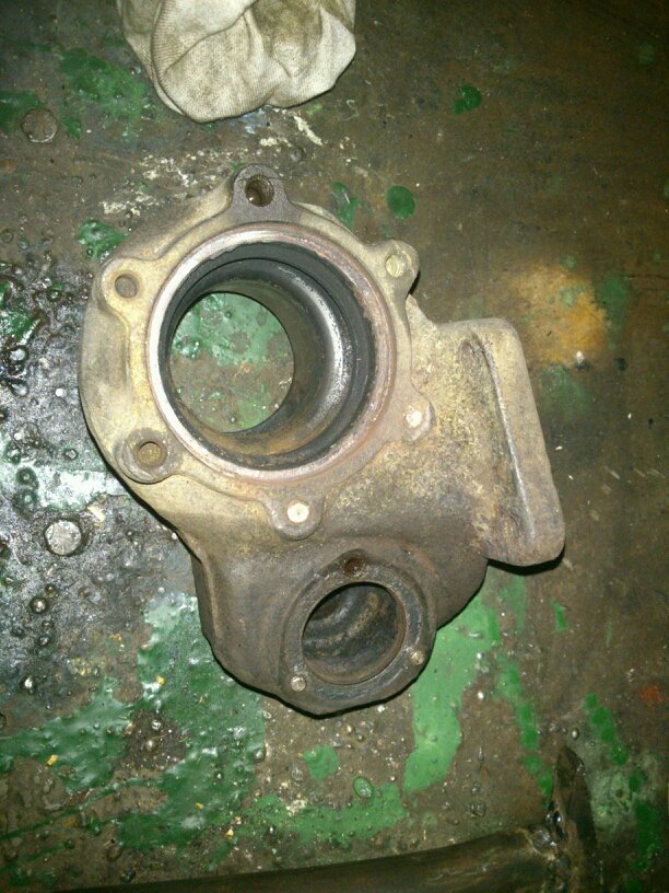

тук вече в банята малко освежаване с wd-40 и душ

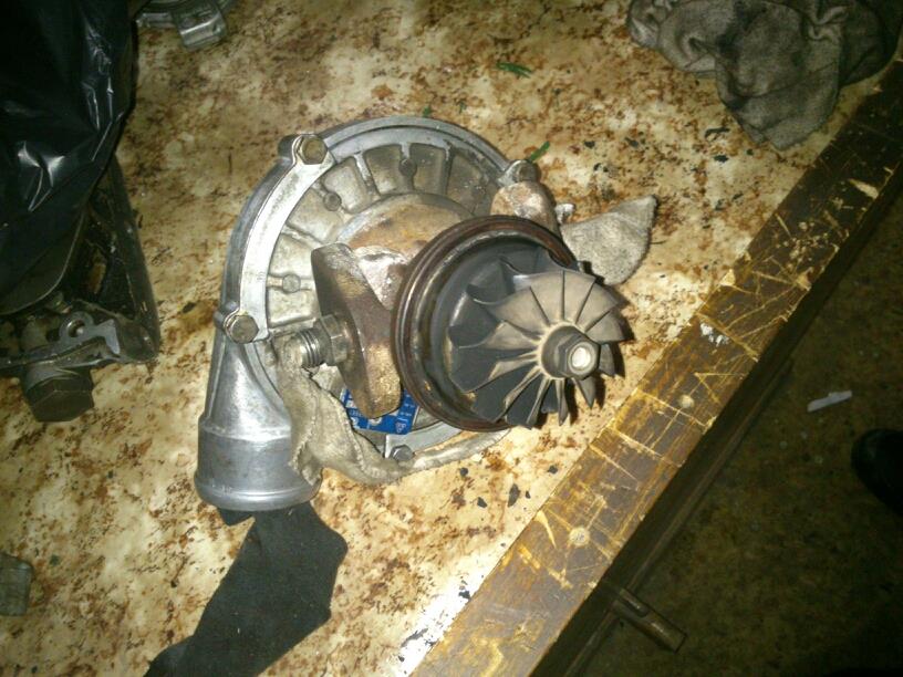

Мнениеот lydas » Чет 06 фев 2014 19:39

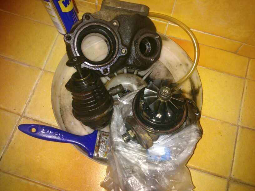

Тук вече всичко е измито и готово за събиране и слагане на малкия разбойник в коша ...

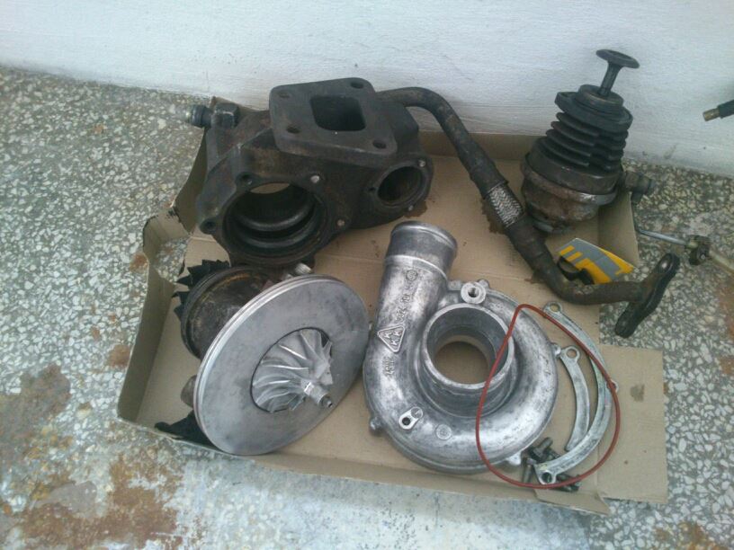

тук вече всичко е готово и съхне

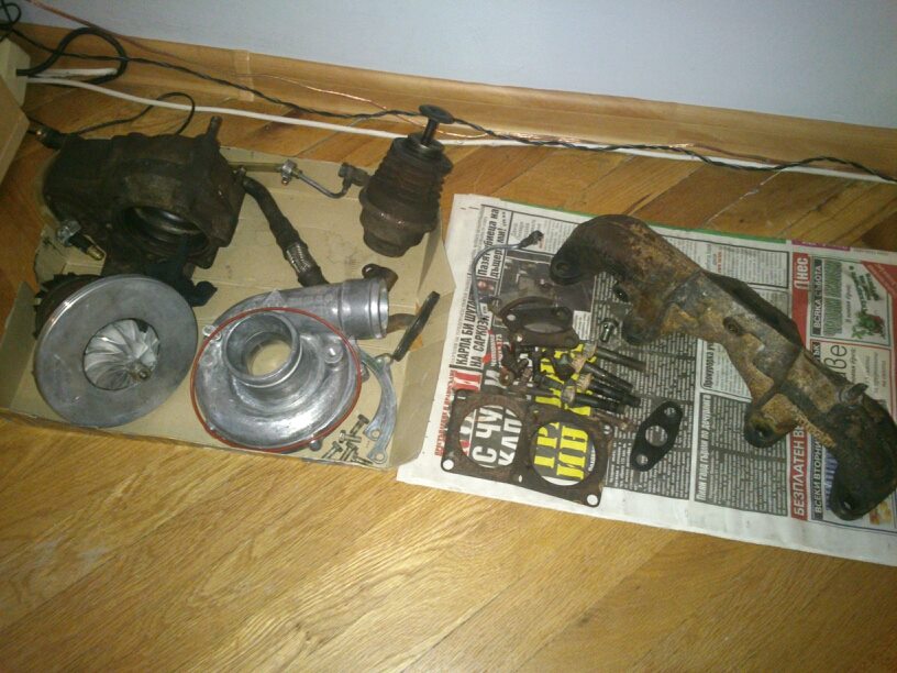

вече в кашона и готово да се събира ...
