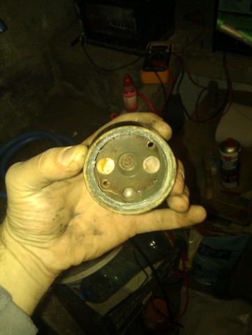

a в офроуд форума 17 страници тема разисквахме електронното и тоя стартер тук ти показвам когато контакторните пластини на котвата не работят
http://www.offroad-bulgaria.com/attachment.php?attachmentid=519073&d=1354048543
А тук след ревизията им
И се оказа че явно втулките са си отишли и имаше и калаени капки...И ти казах за "новия".Още като го вземах и като го пробвах се видя разликата.Както вече казах-къса.

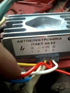

За запалването слагаш това http://www.offroad-bulgaria.com/attachment.php?attachmentid=421069&d=1329732106
То премахва нуждата от проблемния кондензатор и си готов.Електронно не ти трябва.
