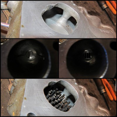

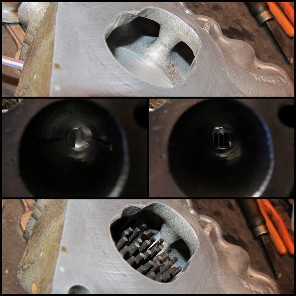

След замерването ми дойдоха нова сили и ентусиазъм за работа и продължих с щателното измиване на смукателния колектор, изрязването на таралежа и заглаждането на колектора, сега чакам да дойде главата и да го напасна по нея, или нея по колектора не знам още кой портове са с по-малкия диаметър.
Ето една снимка от вчера

Какво ползва за рязането на таралежа?
lubecku
Мнения: 393
Регистриран на: Нед 22 мар 2009 19:04
Автомобил: mk3
Двигател: ABF
Местоположение: sofiq bulgaria
Re: Смяна разпределителен вал ,8 клапа, последователност, ка
Мнениеот lubecku » Чет 13 фев 2014 10:39
Ръчна ножовка :mhihi и ъглошлаиф с шкурка :c010
