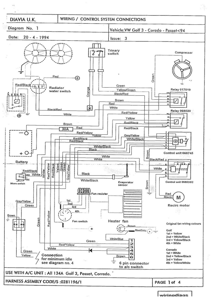

Колега Vankata_84 дано помогне поне малко за инсталацията ЕЛ. СХЕМА КЛИМАТИК
Ел .схема на климатик
