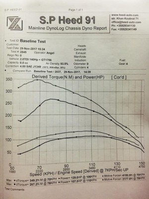

martin_G60
Мнения: 130
Регистриран на: Сря 23 авг 2006 16:19
Re: Засилване 2.0 ТДИ 140кс. ВММ мотор +-
Мнениеот martin_G60 » Чет 30 ное 2017 9:39
Колата е с монтирана турбина (хибрид GT1756) нова индукшън система,премахнат ДПФ,права генерация,нов МАФ сензор на 4бара със сток дюзи и кулер и настроена в Хеед 91 от Ангел.
Прикачвам графиката и искам компетентни мнения за резултата защото според мен това е меко казано несериозно,нереално и смешно.
Обяснението му е че това бил лимита на сток дюзите,което за мен не е ок.
Благодаря на всички отзовали се!
П.П.Колата няма никакви грешки или проблеми....
