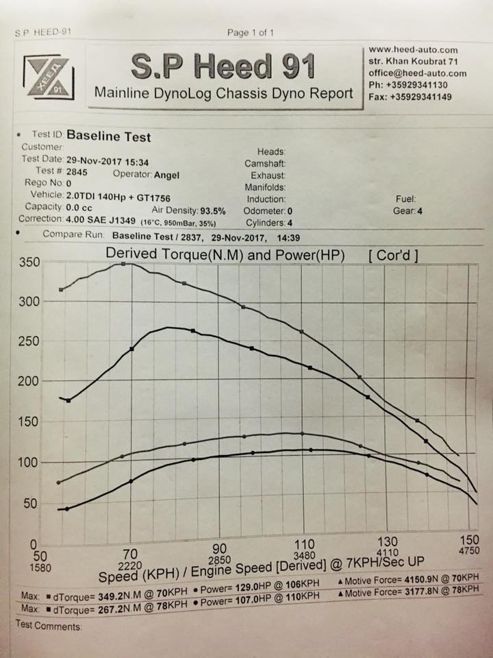

Re: Засилване 2.0 ТДИ 140кс. ВММ мотор +-
Колата е с монтирана турбина (хибрид GT1756) нова индукшън система,премахнат ДПФ,права генерация,нов МАФ сензор на 4бара със сток дюзи и кулер и настроена в Хеед 91 от Ангел.
Прикачвам графиката и искам компетентни мнения за резултата защото според мен това е меко казано несериозно,нереално и смешно.
Обяснението му е че това бил лимита на сток дюзите,което за мен не е ок.
Благодаря на всички отзовали се!
П.П.Колата няма никакви грешки или проблеми....
