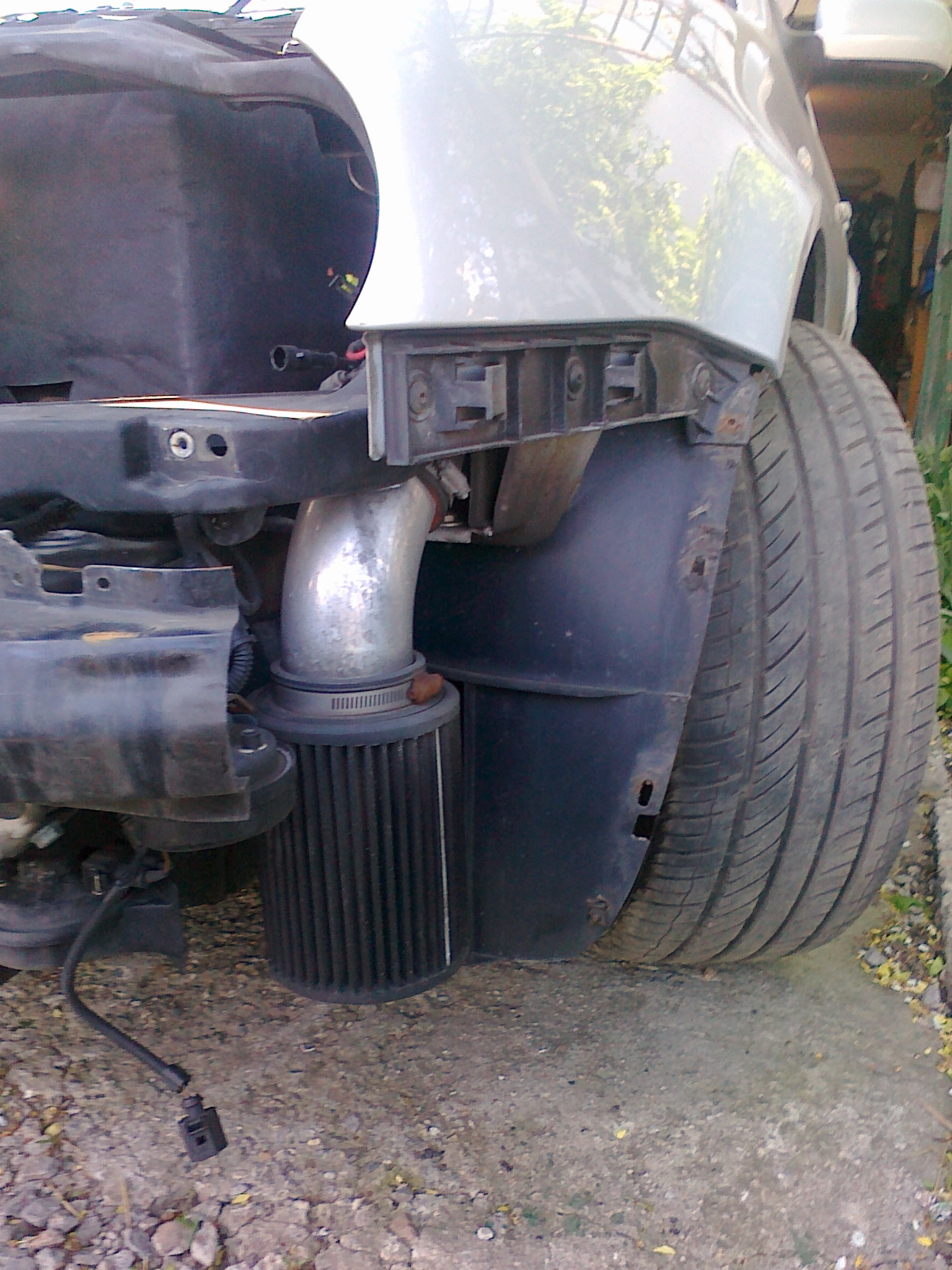

Така доживях да имам какво повече да кажа от @Vizor
. Аз карам с това нещо на снимките 2 години вече. Като взех колата филтъра стоеше ето така както е показано на първата снимка(с черният филтър), найстина е УЖАСНО ниско ако питате мене. Затова след дълги инженерни мисли.............се роди това на втората снимка
Моя, смея да твърдя, че съм го направил добре, даже направих още една промяна, на която нямам снимка. Тя представлява това, че му дадох на филтъра известен ъгъл навътре, така като се мокри, да може да си изтича водата.
Не твърдя, че не се мокри. НАПРОТИВ филтъра ми се мокри, но не както преди и нямам никакви проблеми от това. Колата си я карам ежедневно в София.
Ето и как стой в коша, доста красиво бих казал. Кита е истински оригинален Carbonio Intake APR (преработен както казах, по-горе) :
P.S Челният кулер на K03 е пълно кущунство, поне при мене......лага е огромен. Като ударя 1-ва предавка рязко като съм пуснал съеднителя, няма никой и чакам баааааааааавно оборотите да се качат и аджеба да тръгне. Може и да се дължи на факта, че не съм минавал ремап, не знам за това, НО казвам при мене как е.
Vizor написа:Покажи ми кит за в калника, който да е направен за стрийт кола, а не за рейсинг. Дето да гълта вода от всяка локва ?

Аз не споря бре, първото изречение беше бъзик. Споделям просто как съм го направил.
Съгласен съм, че за ежедневка това е безсмислено както и, че възможността за хидравличен удар се увеличава.
PEACE.
PEACE.

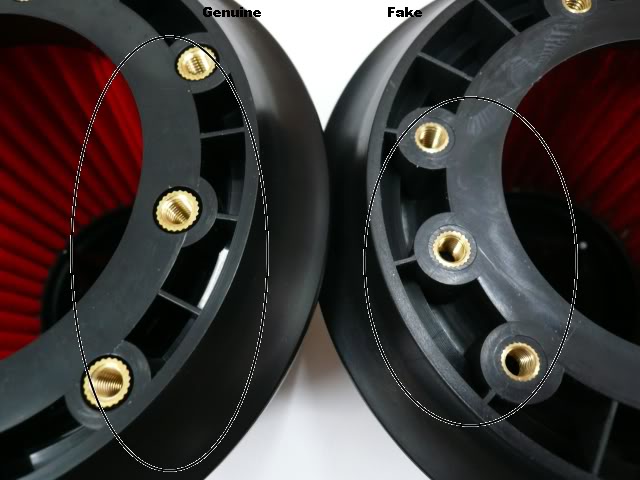

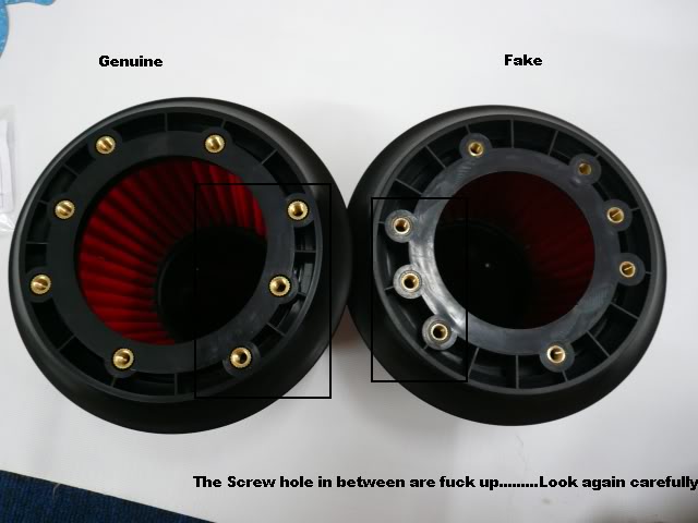

Колеги до колкото разбрах първия филтър е оригинален ,а втория е менте така ли? https://www.youtube.com/watch?v=44V4n6ARSok
Значи този е фалшив http://olx.bg/sporten-vzdushen-filtr-apexi-i34632721 ,а този е оригинален http://olx.bg/apexi-power-intake-vzdushen-filtr-i48260423 ?

nuri_3556 написа:Колеги до колкото разбрах първия филтър е оригинален ,а втория е менте така ли? https://www.youtube.com/watch?v=44V4n6ARSok
Здрасти колега,до колкото знам аз най-лесно се различават отзад по разположението на дупките за болчетата.Поне така съм чел пък колко е истина нз,нека по запознатите да кажат.Поздрави!
