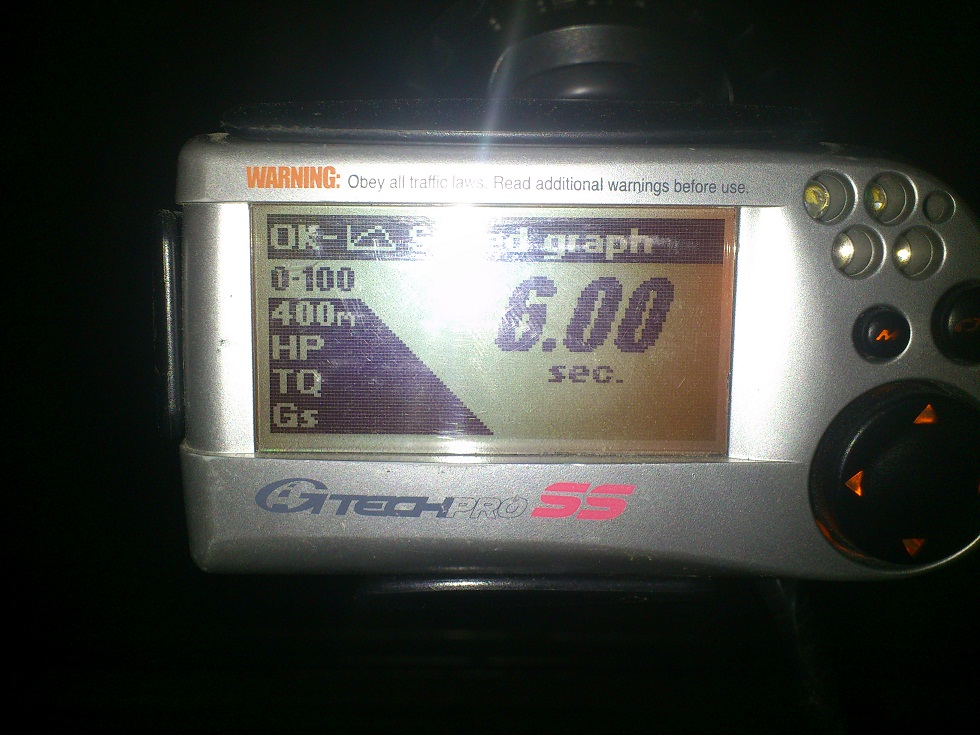

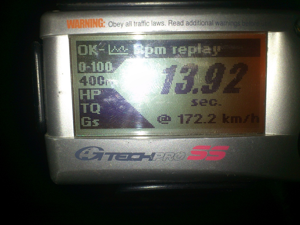

Преди малко колата беше замерена с Г тек. ( На драг-а в Сливен е давал 0.1 сек разлика). Качвам снимки на най-доброто време, което направи Миро

Кoлата беше замерена на идеално прав участък . Другите времена които даде са от 14сек. до 14.5 сек.

Реални 172км/ч няма никакъв начин да даде освен, ако не и се пръскат 100-150коня азот
иначе браво за времената, но е много важно как се калибрира Г-тека.

Участъкът е прав, но има наклон от кръговото към митницата. Замери го в обратна посока (от митницата към кръговото) и ти гарантирам ПОНЕ 0,3сек по-слабо време.miro_hack написа:Кoлата беше замерена на идеално прав участък.
Не е реално, това ми е идеята. Но и 14,3 да е - пак е доста добро време.
Защо да не е реално, аз съм мерил кола 1,5тона на 200 коня и даде 162км/ч на 14,78сек. Според мен е съвсем реална скорост за лека кола при време около 14сек. Освен това не знаем с какви гуми, диф и скорости е - т.е. може да губи от старта и после да наваксва бързо. А може и да има супер старт, смяна и предавки...niikoo_1 написа:Реални 172км/ч няма никакъв начин да даде...

Защото това е скорост за 320коня кола на предно с маса ~1200кг., а кола 4х4 с такава скорост дава средна до висока 12ката
Това какво си мерил няма значение, защото като се отиде на истинската мерилка резултатите са други.

само че тоя Голф е около 900-930кг. Това променя леко сметките. За мен скоростта е реална за времето, което обаче е силно оптимистично. Отдавам и двете на лекия наклон.

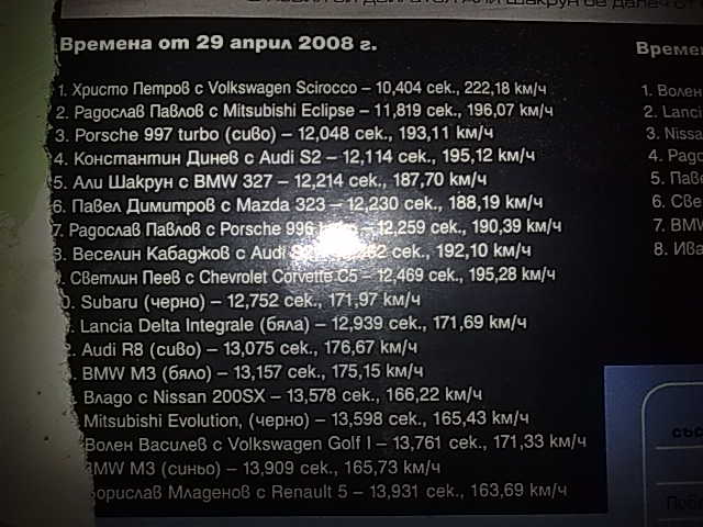

Вижте времената на Волен с голф единичната -13.761сек. - 171.33 км/ч и "Субару черно" пак 171км/ч но с време 12.75сек.
Едни и същи терминални и 7 места разлика в класирането.

На Волен единичката беше турбо първо с 1.8 8клапанов мотора после с 2.0 16V около 300к.с.

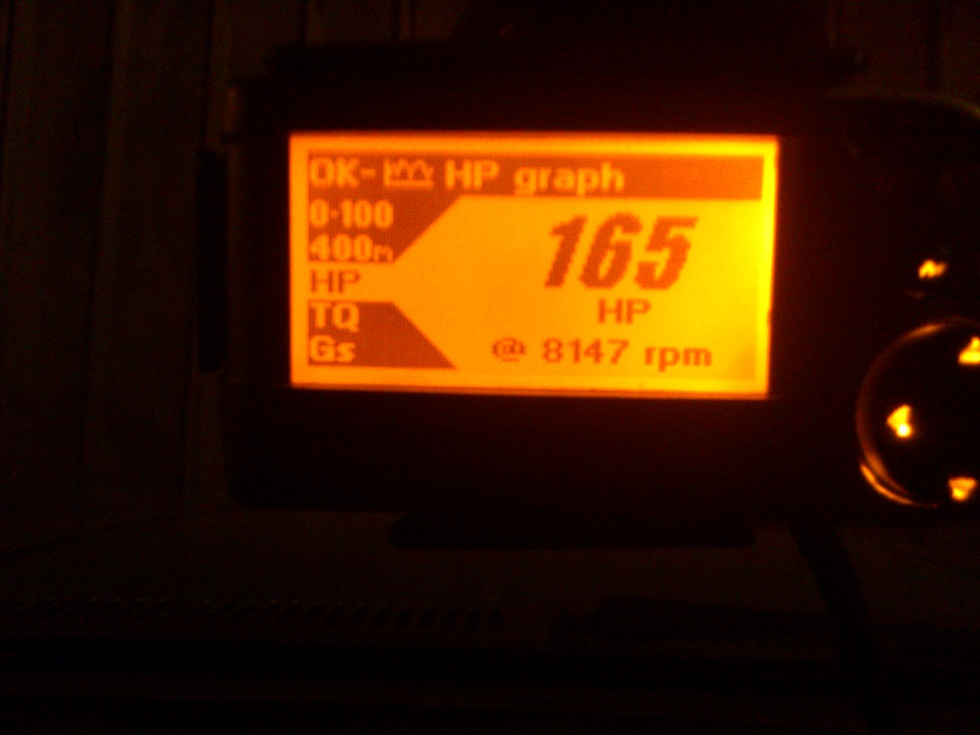

Ако колата ти е 900кг и 165кс трябва да дава средна или висока 14ка с около 156км/ч т.е. на истинска мерилка няма шанс да вдигне дори реални 160км/ч
