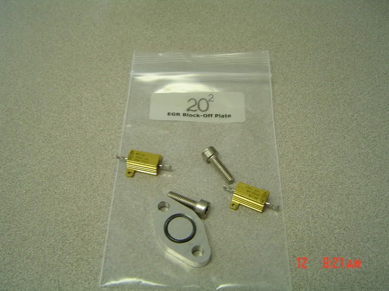

Значи чел съм теми и т.н. ма това преди време, знам че се слагаше една плочка, на едно место на блока, ма сега като преглеждам това дето ми прати колегата Нико1
ей тия резистори де се слагат и де да ги намеря, някой идея, по точно от де да ги намеря, слагането ще го намерим, това е ясно
А този вакумния резервоар значи мога да си го шитна и без това, защото аз съм с друг БлоуОф вече

Да не би да заместват клапана дето контролира ЕГР-а? Ако да - виж им съпртивлението или мощността (едното може да се изчисли на база на другото). По-вероятно е да намериш 1 общ с търсената мощност и съпротивление.
И като най-лесен вариант - откачаш вакумите от клапана и го оставяш да си виси закачен за кабела. При мен е така :) .
