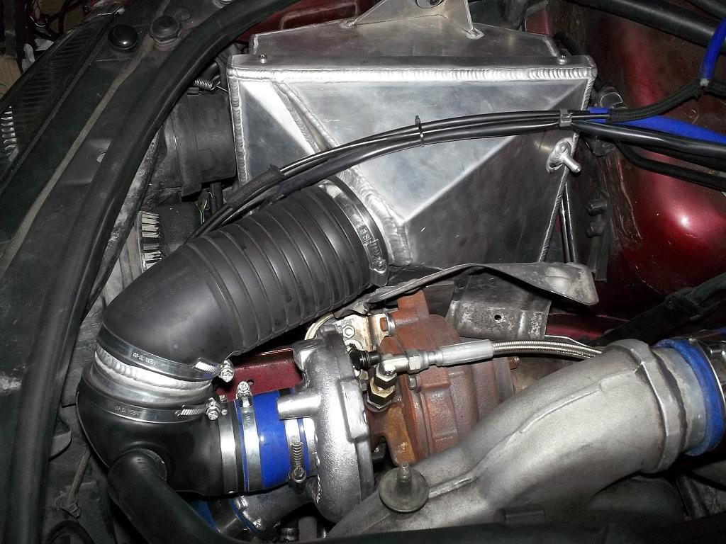

колата вече е в движение,но още не мога да изкажа никакви впечатления,защото турбината е на сток налягане.Даже буст контролера не е закачен,понеже първо искам да отстраним лек теч на масло най-вероятно от изходната магистрала на турбото,нещо не можа да пасне добре фрезованата планка.Наложи се да ползваме маркуч от 1,8 РП за въздушния филтър,че това турбо е с по-широко гърло:
