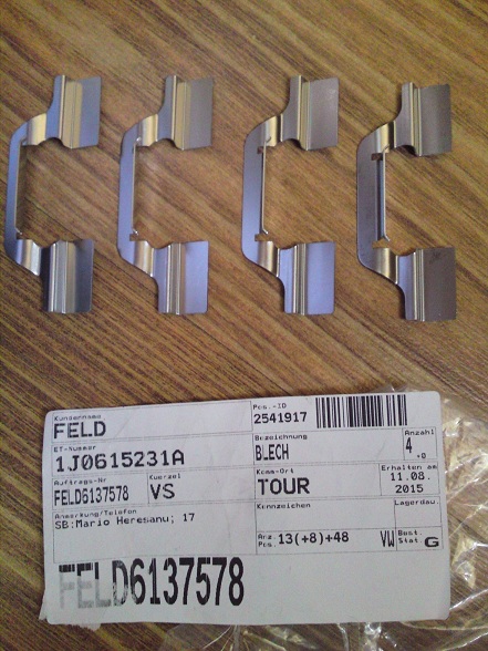

Мнениеот kiro rachnata » Съб 15 авг 2015 13:48
feld за супорт със вентилиран заден диск 256мм!
