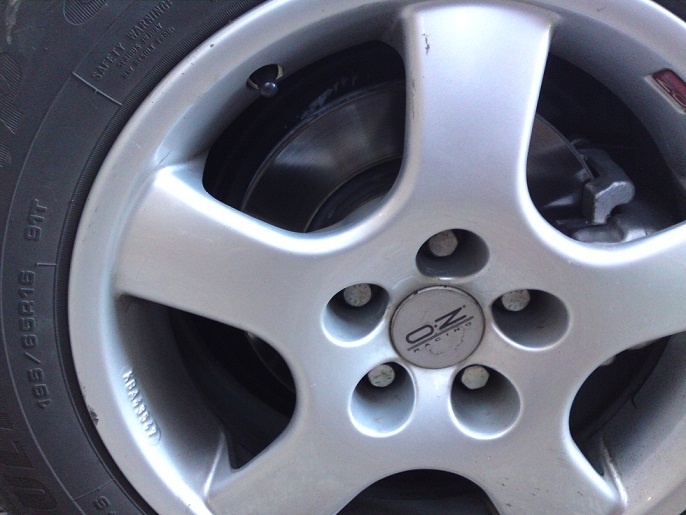

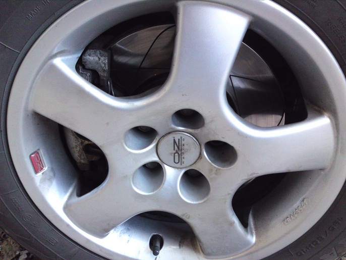

Джантите със който се кара зимата са ОZ от ауди 15 цола!Утре ще погледна ет. и ще снимам модела, баланса е вътре в лъчите защото го събаря апарата на задните спирачки 256мм.със 14мм.фланец.Отпред със 288мм.няма никакъв проблем за 15 цола!
