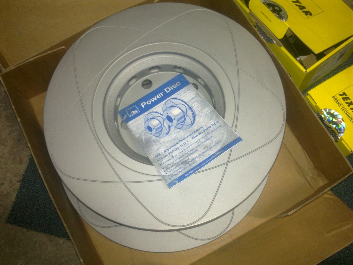

Искам да попитам за дискове Ротингер ( полски са ) Попрегледах едно друго . Четох малко мнения...къде ги фалят, къде и кусури имали...
Имат няколко серии/видове за една и съща кола. Става въпрос за 312 мм вентилиран диск за А6 Ц5 http://rotinger.bg/cat/list/27?fu0_cat_ ... nfilters=0 и сега питането ми е струва ли си да дам още 100лв + за чифт спир. дискове вентилирани - HP TUNING 2919HPT5 или няма смисъл и да се насоча към спир. дискове вентилирани - HP 2919HP . Накладките ще са Текстар ( купени и за отпред и за отзад )
Или да се насоча към Ате дискове. Благодаря предварително на отзовалите се :)

Печка, взимай АТЕ, няма да съжаляваш!

Добре. Откъде да ги купя и да съм сигурен, че са истински . Като чета коментарите де, явно има и ментета ...
Тази оферта за пауър диска би трябвало да е или http://www.avtochastionline24.bg/ate/958234

Мда, много добра цена
късмет си имал. И аз доста време си търсех супортите, имам си ги вече, накладките и тях , задните дискове и накладки - приготвени, останаха предните да се вземат. Само дето не знам отде да си ги поръчам...всеки продава дискове АТЕ . Ще трябва почета малко в нета.
късмет си имал. И аз доста време си търсех супортите, имам си ги вече, накладките и тях , задните дискове и накладки - приготвени, останаха предните да се вземат. Само дето не знам отде да си ги поръчам...всеки продава дискове АТЕ . Ще трябва почета малко в нета.- samo_pechka

Купени. Ще гледам до края на седмицата да ги сложа. Благодаря на всички отзовали се.
