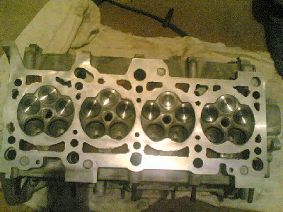

ето и малко снимки това е мотора който купих

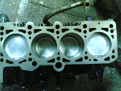

Re: 1.8 20v турбо 150кс
на бързо една ревизия (сигменти,лагери ,хонинг,гумички на клапани....... както си муе реда)

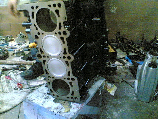

тук там малко боя
тук вече зглобяваме

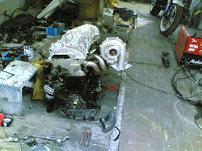

ето снимки от днес

Re: 1.8 20v турбо в МК2
Колега ако така стои турбото сигурен ли си че ще има място в коша.
турбото е сложено просто така няма даже и фланец още само за снимката
ще го даваршим като го пуснем в колата
Браво колега! Добре изглежда

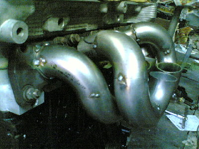

GOLF 2 GTI16v написа:турбото е сложено просто така няма даже и фланец още само за снимката
Едно въпросче - не е ли колектора прекалено тънък и няма ли да се спука при малко повечеко даване на газ?
- set16v
- Мнения: 119
- Регистриран на: Вто 25 окт 2005 1:37
- Местоположение: MonsterPerformance
ето ти пример как трябва да стане
