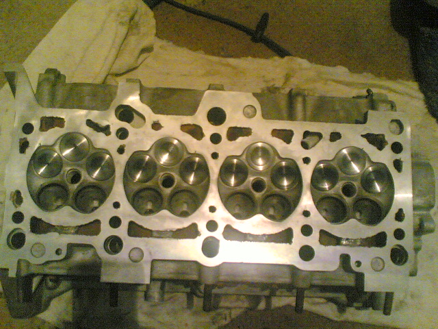

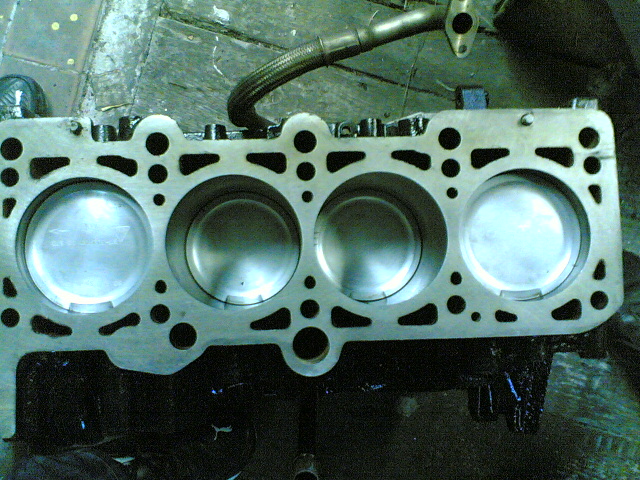

на бързо една ревизия (сигменти,лагери ,хонинг,гумички на клапани....... както си муе реда)

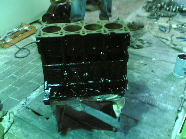

тук там малко боя

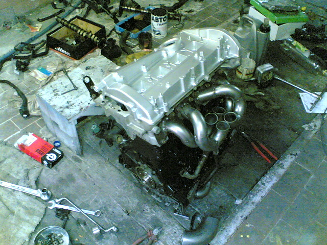

тук вече зглобяваме

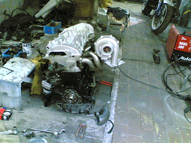

подготвил съм турбо ККК27 нее най доброто но засега бюджета не позволява по добро
ето тъка изглежда

Мнениеот GOLF 2 GTI16v » Пет 23 яну 2009 19:39

Колега ако така стои турбото сигурен ли си че ще има място в коша.

турбото е сложено просто така няма даже и фланец още само за снимката :)
ще го даваршим като го пуснем в колата

Едно въпросче - не е ли колектора прекалено тънък и няма ли да се спука при малко повечеко даване на газ?

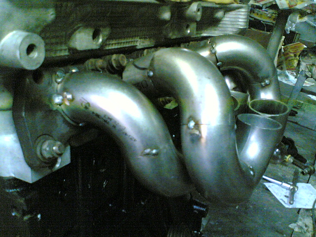

:mrgreen: ти сериозно ли си мислиш че можеш да завариш чугун към неръждавейка успешно?? и мислиш ли че ще изкара поне 10км. без да падне на земята цялото това нещо?? колега :lol: това нещо е за в кофата,нито матриала е подходящ нито фланца нито можеш да събереш рънерите адекватно във фланеца за турбото,и хал-хабер си нямаш колко трудно се пройзвежда изп.колектор според мен.... :beer
ето ти пример как трябва да стане
