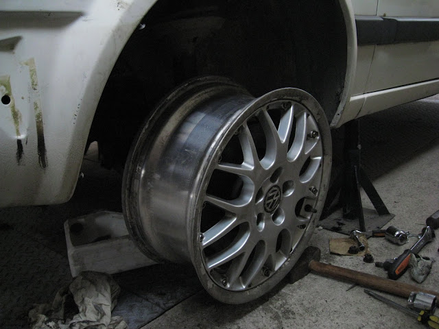

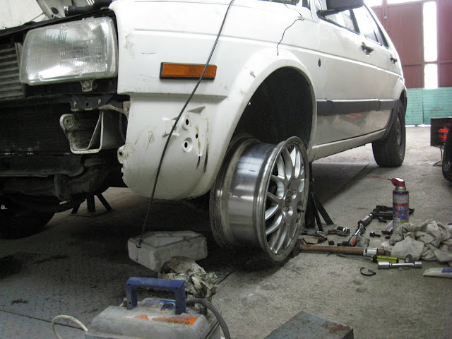

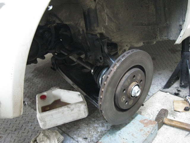

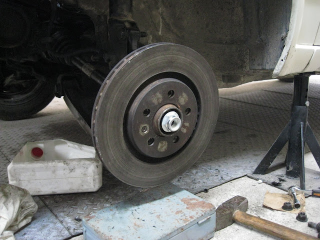

Вече е на 5х100. Някой, ако се интересува мога да пиша с какви части е събрано.
Ето как изглежда колата в момента:
Чака ме: нов колектор, мегаскуирт-а, довършване на спирачките (че сега само отпред отляво е на 5х100 с големите дискове) и 2 тона дреболии :lol:
Скоро ще пиша по-подробно!
