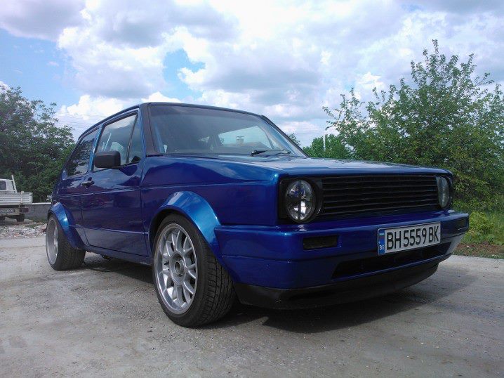

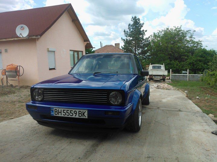

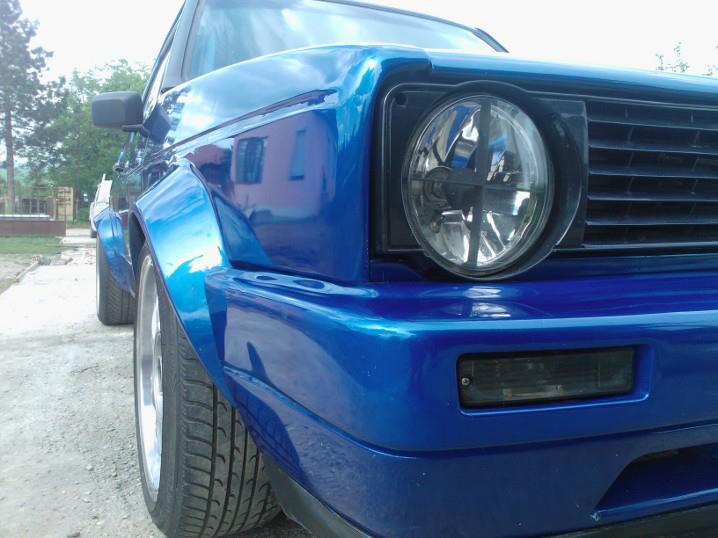

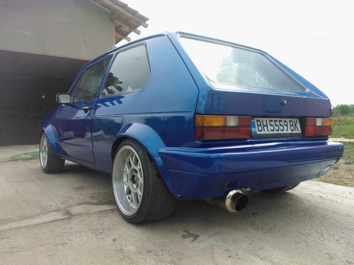

Малко снимки от боядисването на перашките :beer

Eто и разултата от една летва в двора ми :cry

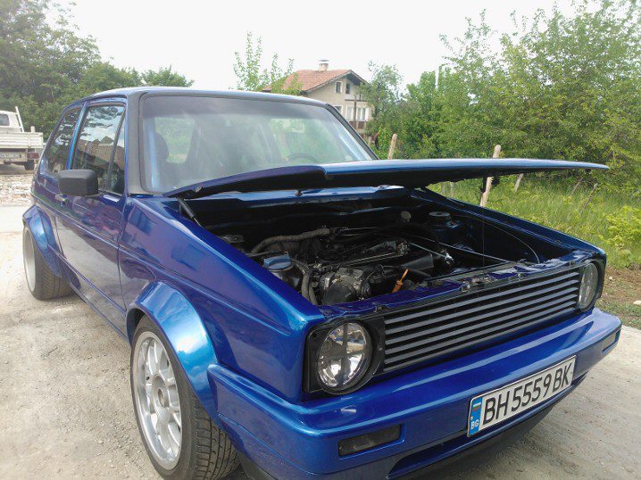

Дай една снимка и на мотора :11 .

Мнениеот leonardo_vd » Нед 12 май 2013 16:40

Горкия.....вече му е писнало да гледа бояджийския пистолет сигурно :)

Eми съдбата му е такава. Бронята е направена, само да се боядиса. Скоро с нова регистрация и годен за движение по пътищата.
