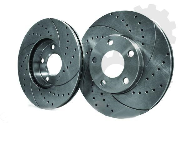

Преди два месеца аз сложих нарязани и надупчени.Предни дискове,задни дискове,предни накладки и задни накладки,ми излезнаха около 160 лв със сериозна отстъпка.Марката е Starline.До момента са на 1500 км и се държат добре.
