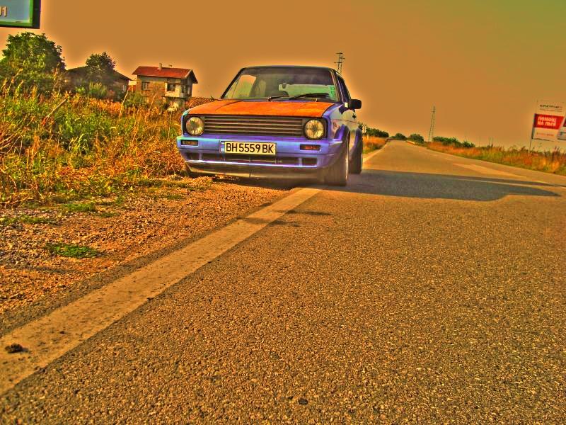

Ето и обещаните снимки с 9-ките.
Моля някой ако може да ми направи HDR от последната снимка.

На тези снимки с 280 диск ли си ? Че нещо много малеее :Mr Green Fun

Мнениеот alpine » Съб 21 ное 2009 16:12
не би трябвало да е с 280ките , когато карах с на Волен CR-a мойте 280мм седяха много по приятно

alpine написа:не би трябвало да е с 280ките , когато карах с на Волен CR-a мойте 280мм седяха много по приятно
това са "малките" спирачки.

Нещо не ми се връзва "рат"-капака с цвета и концепцията на колата :evil:
9-ките и стоят много добре обаче... все едно за нея са правени. Я кажи с какъв размер гуми ги търкаляш. Отделно каква е разликата, която чувстваш с тях? Аз като сложих тесните отзад и имах чувството, че ще се обърна някъсе. При теб би трябвало да е обратното :roll:

Мнениеот leonardo_vd » Нед 22 ное 2009 7:52
Карам ги с 215/40, за отпред са малко широки, но колата е като "залепена" на пътя. Друса в пъти повече ама едното за сметка на другото. На снимките естествено че е с малките дискове, ако задържи топло времето ще сложа пак 16-ките за да видя как седят дисковете. Днес трябва да сложа вътрешните накрайници към рейката от 2-ка, че мойте с 2-ковия шенкел се завиват 15мм. във външния накрайник и ми се струва рисковано.
