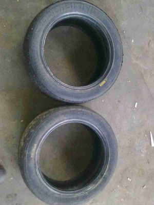

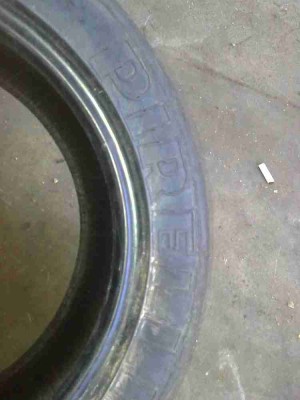

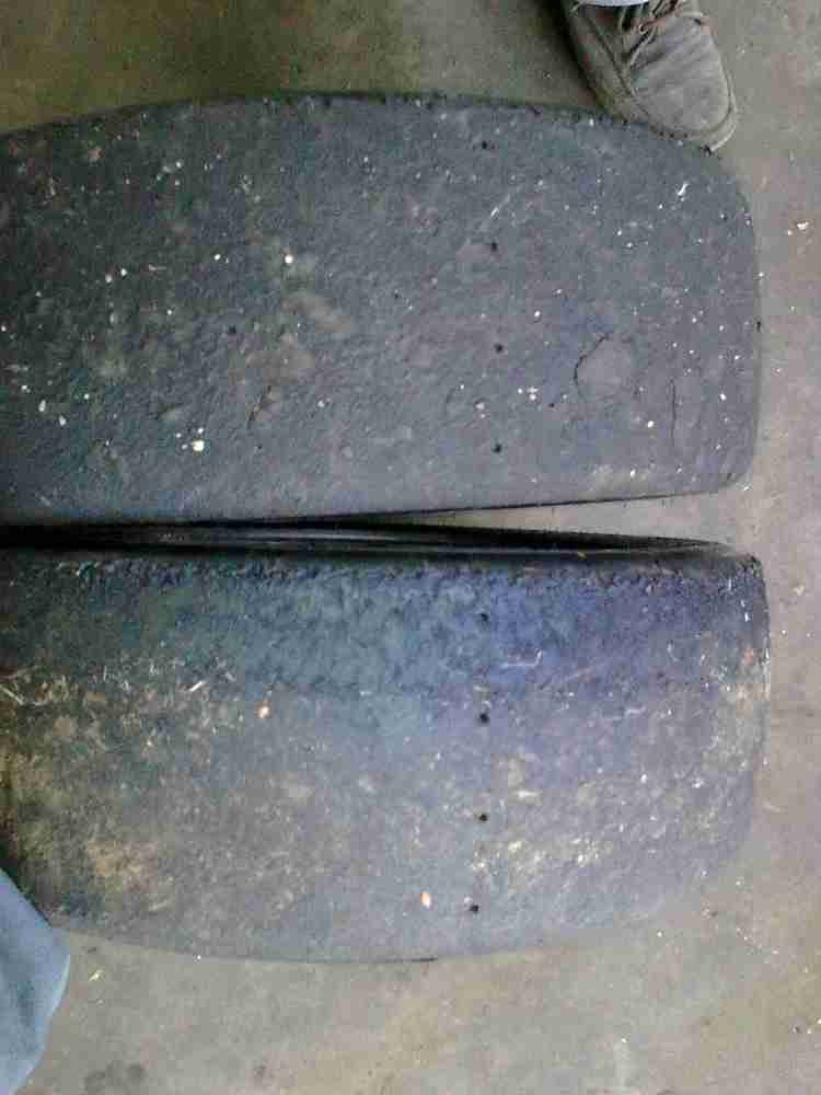

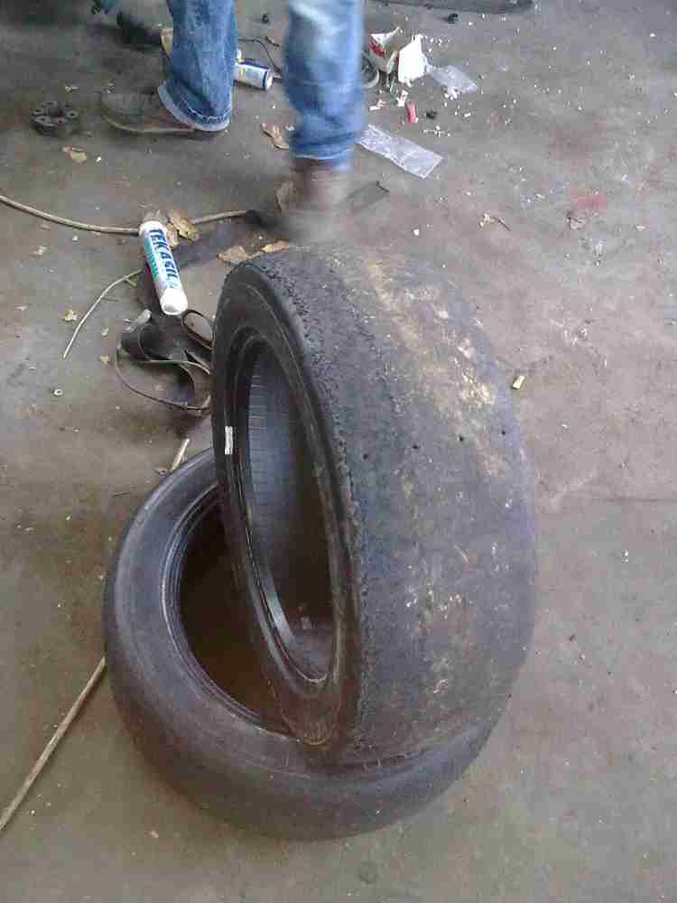

колеги даите съвед:какво удължение да сложа на предната броня
намерих си от голф4 и се чудя да го слагам ли
нека някои ако е правил нещо такова да дава съвет
ааа и да си покажа сликчетата 195/50/15

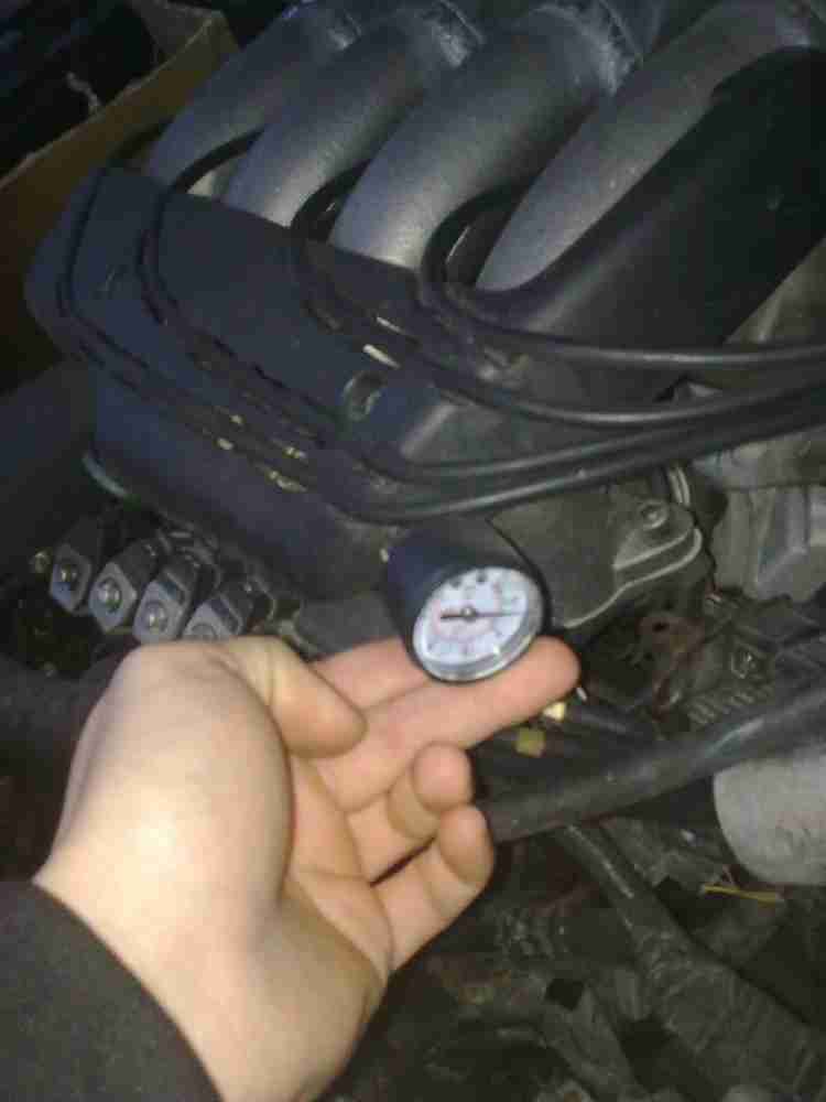

монтирал съм си и манометар за налягането на бензина

Мнениеот mk1 » Чет 20 яну 2011 20:15
mitko_pi4a_lc написа:монтирал съм си и манометар за налягането на бензина
kak си го свързал ?

Мнениеот leonardo_vd » Чет 20 яну 2011 20:28
Манометъра е маханичен и може да се върже елеменратно с един трипътник. Всичко ми харесва в колата ама тоя газов инжекцион не ми се връзва с концепцията на рейсинг стриит кола.

Мнениеот mitko_pi4a_lc » Пет 21 яну 2011 11:50
leonardo_vd написа:Манометъра е маханичен и може да се върже елеменратно с един трипътник. Всичко ми харесва в колата ама тоя газов инжекцион не ми се връзва с концепцията на рейсинг стриит кола.
газта вече няма да я има
манометъра се слага на бензиновате рейка не на маркуча на излишното рориво
реиката има един изход които е запушен тои се намира отгоре махае и там се слага
а на излишното гориви се слага регултора ако регулатора тие с манометар се слага там ако не се слагат по-оделно
