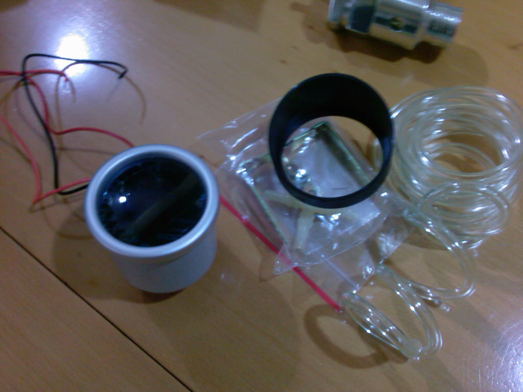

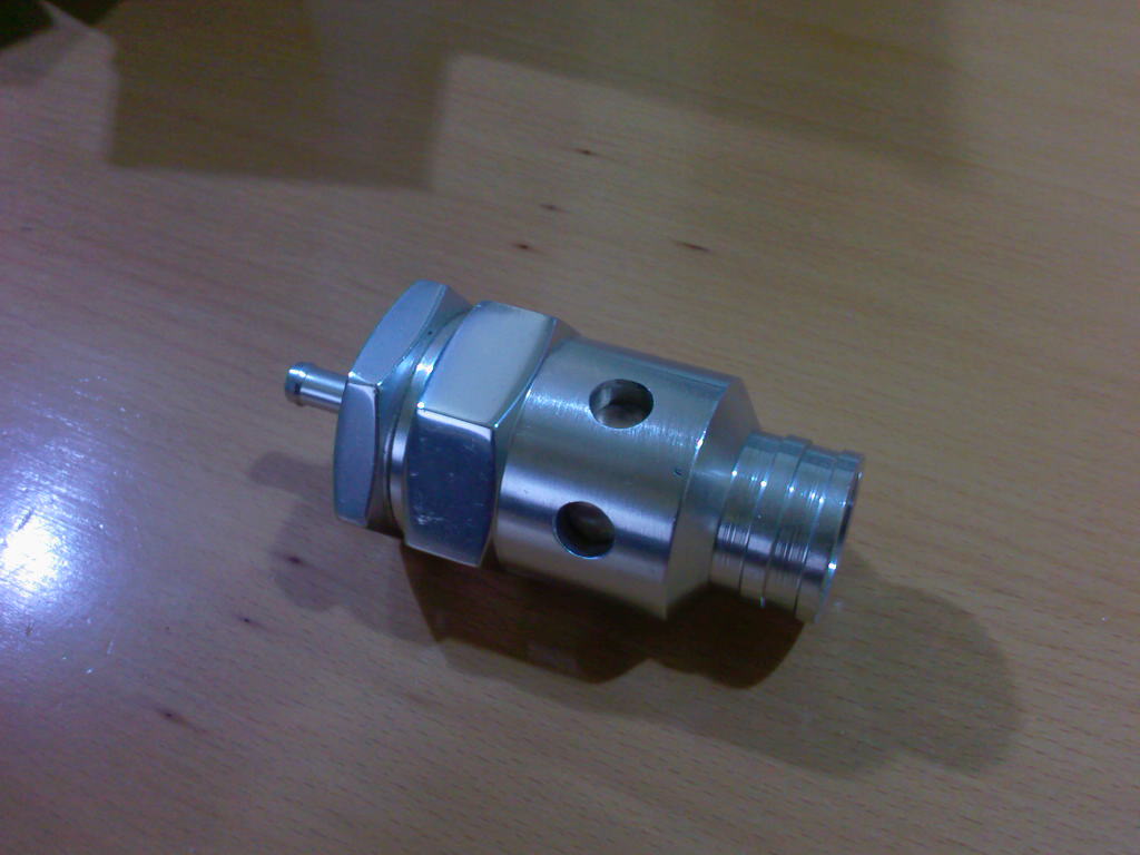

Днес ми пристигна разтоварващия клапан и буустметъра(DTS)...за метърчето се поизръсих,но не мога да си позволя грешки при отчитането все пак,а чух добри отзиви за марката :wink:
До тук съм на около 550лв.,а гледам се по тънката лайстна...развенчаха ми се илюзиите за 500-600лв. за всичко :Mr Green Fun ...ще видиме за работа,настройки и т.н. до колко ще се стигне :bishop
Всичко върви по план и утре започвам конверсията :horror:
