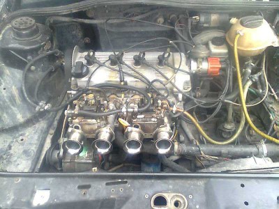

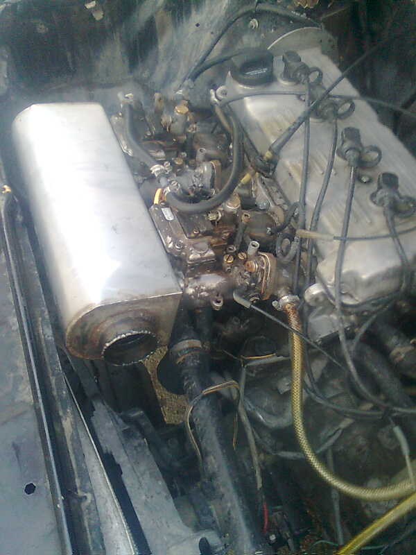

Мнениеот vankoGTI » Нед 22 апр 2012 16:26

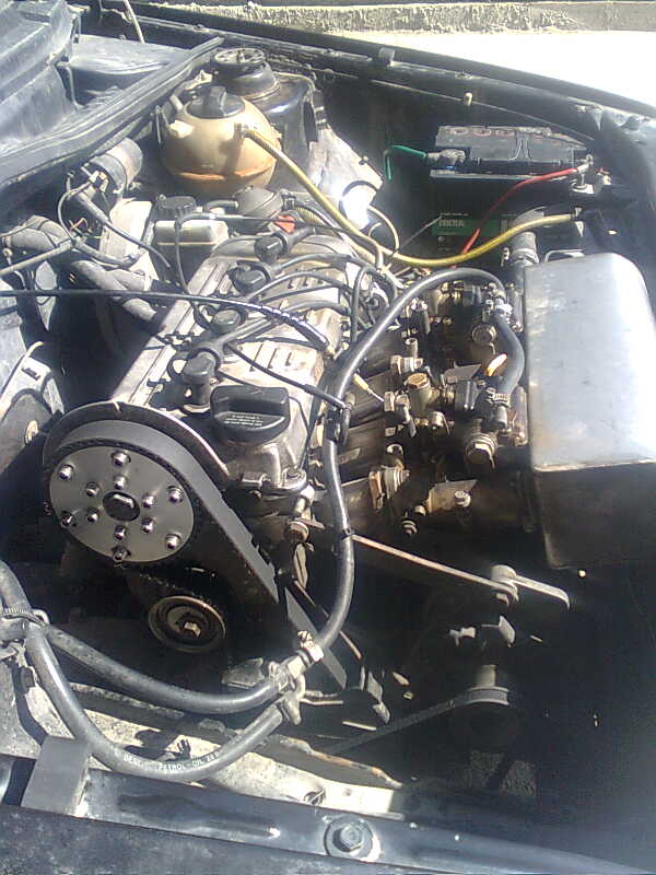

Ето и малко раздвижване по темата :wink:
с малко по големи градуси вече...

Re: 2.0 16v + WEBERI 40 DCOE
Мнениеот miro_hack » Нед 22 апр 2012 16:57
Браво! Доста добре като знам за една такава снимка колко човекочаса труд седи ми се вие свят.Дай снимка да ти виде филтъра,имаше ли тромпети в еърбокса?
Мнениеот vankoGTI » Нед 22 апр 2012 19:05
Миро кутията е правена от нераждаема ламарина огъвана и заварявана,филтъра го махнах сега карам само с кутията.Трябва като ми остане малко повече време да с отражател да изведа топлия въздух от радиатора покрай двигатела да не го дърпат карбовете че неиска да варви.Но най напред ще му извъртим един 4-2-1 да стане по добро изпразване на цилиндрите.Тромпети имах но ги продадох с WEBER-те а от година карам с DELLORTO 40-ки и сега чакам да ми направят други тромпети малко по дълги.

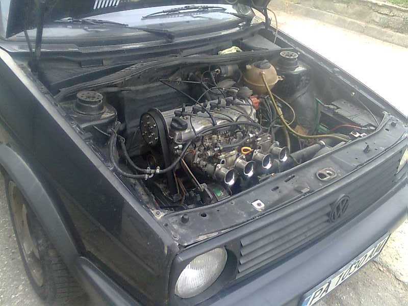

Мнениеот vankoGTI » Чет 10 май 2012 20:58
И вече с тромпети :drunk
Мнениеот Sparco_stz » Чет 10 май 2012 22:15
А клип в действие ще направиш ли?Ходят му се едно за там са правени : vw fen
Мнениеот vankoGTI » Пет 11 май 2012 21:58
Клипове съм направил и са на по предните страници death

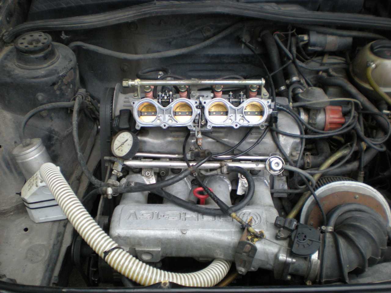

Re: 2.0 16v + WEBERI 40 DCOE....ITB with LPG
Мнениеот vankoGTI » Нед 05 окт 2014 19:22

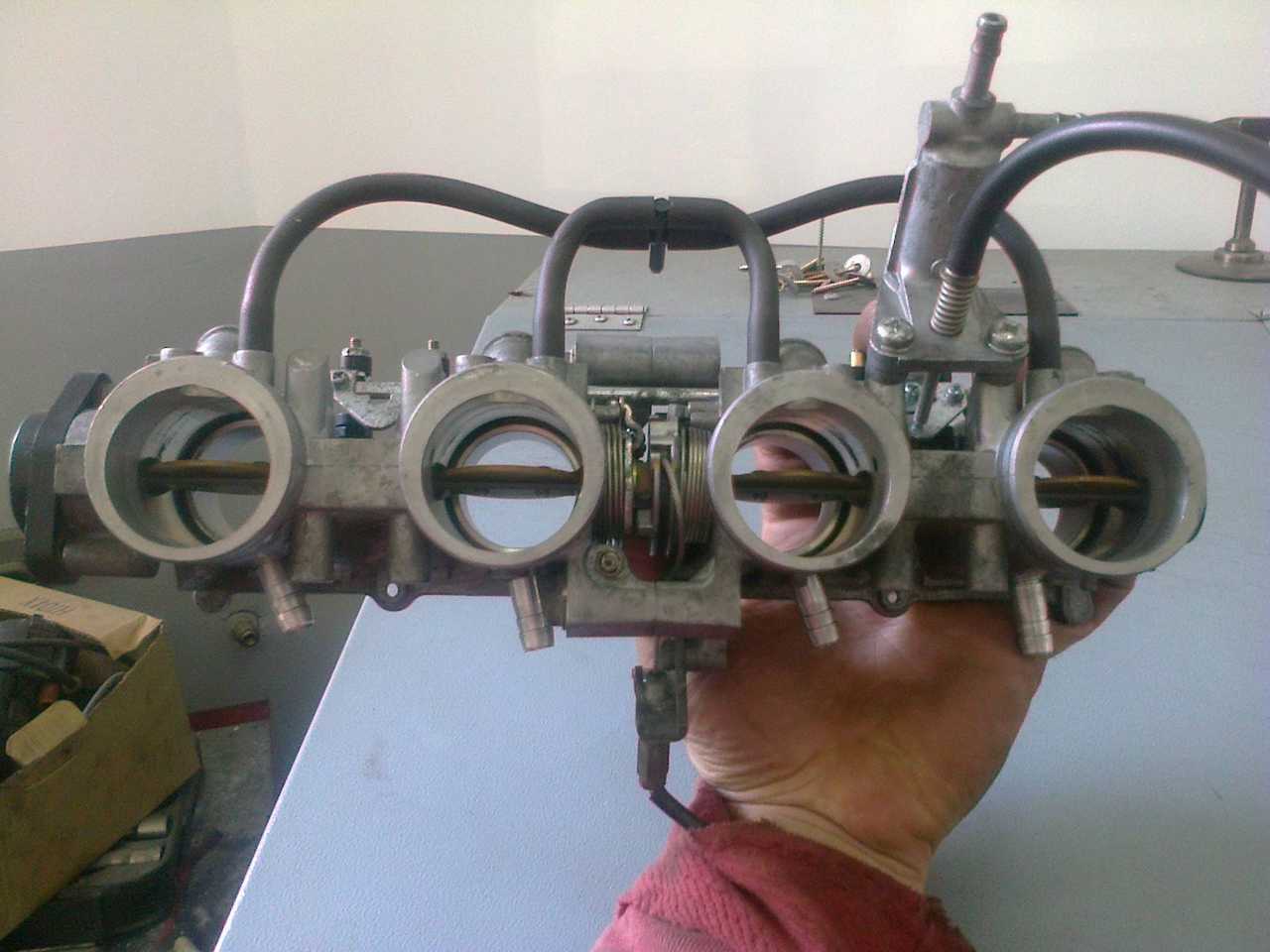

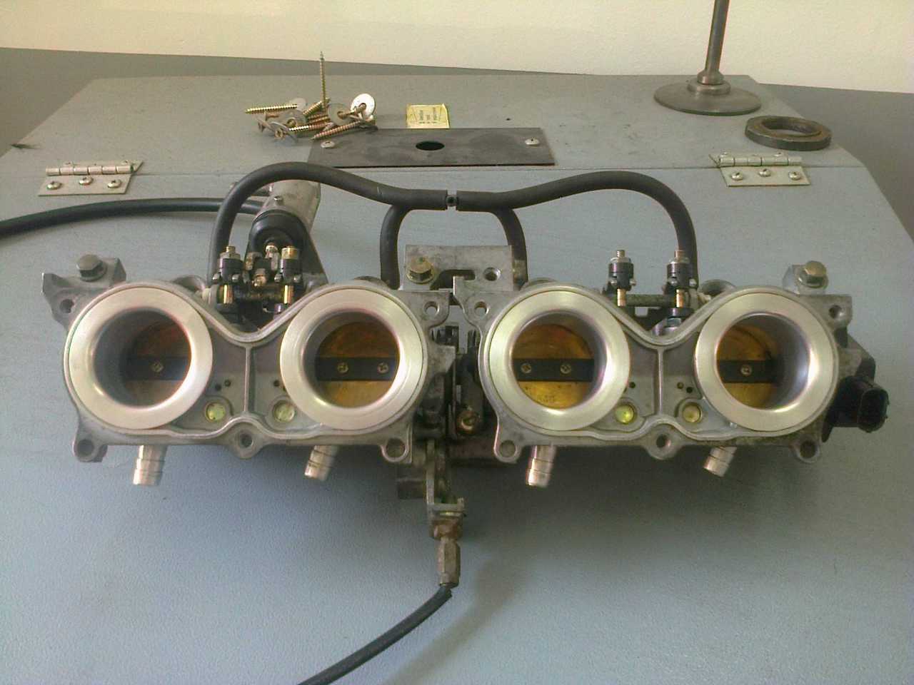

И от доста време го мисля и накрая измислих.Хем да е с дросели хем и да върви доста добре на газ...само да успея да смаля снимките и ще кача :confused
Последна промяна от vankoGTI на Пон 06 окт 2014 17:37, променено общо 1 път.
vankoGTI
Мнения: 156
Регистриран на: Вто 13 апр 2010 18:16
Местоположение: pazardjik
Мнениеот vankoGTI » Нед 05 окт 2014 21:30
Ето до тук съм стигнал.Колата от година не е с карбуратори и се кара само и единствено на газ.Изпарителя ми е Ловато супер с натегната пружина и къс всмукател горната част от абф долната от кр.След слагането на дроселите изпарителя остава същия с един четворник които да разпредели газта към 4-те дросела.Ще качвам снимки от процеса на работа :beer
