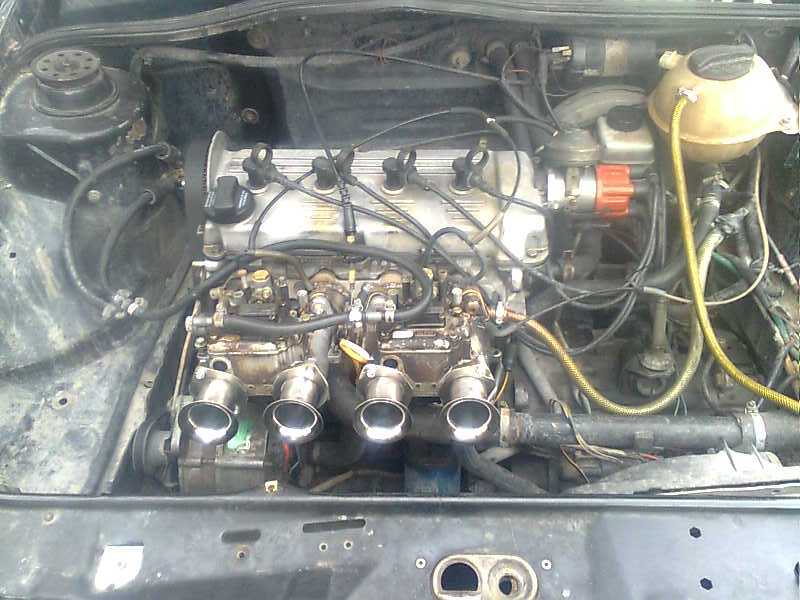

Мнениеот vankoGTI » Чет 10 май 2012 20:58
И вече с тромпети :drunk

Мнениеот Sparco_stz » Чет 10 май 2012 22:15
А клип в действие ще направиш ли?Ходят му се едно за там са правени : vw fen

Мнениеот vankoGTI » Пет 11 май 2012 21:58
Клипове съм направил и са на по предните страници death
