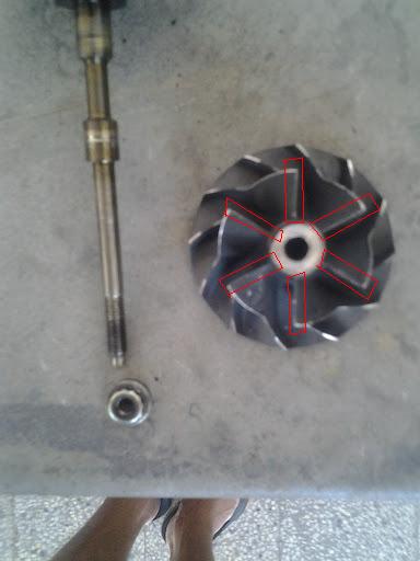

Това е перката от към студената част на турбина карана 60000км със спортен панелен филтър. Единственото износване, което аз виждам е задирането в крайщата, което е в следствие на износване в компресорното тяло и втулките на оста.
В съчетание с по-голям шнорхел, средния ми разход падна с 0.5л. колата стана доста по-пъргава. Тъй че, спортния филтър-прахта-и износването на турбото си е малко форумен фолклор.

Става дума точно за заобляне на ръбовете от към входа на турбото (началото на лопатките дето е успоредно на основата на перката). А при теб се вижда, че са нещо изсветлели ръбовете, т.е. не са вече съвсем ръбове а са станали обли
До колко обаче това има ефект - не мога да кажа. Знам, че на нова перка там не изглежда така (няма никакво заобляне, ръбовете са на 90 градуса) - чисто нова сложих на моето турбо и за 35 000км не беше мръднала (с хартиен филтър).

brum написа:Става дума точно за заобляне на ръбовете от към входа на турбото (началото на лопатките дето е успоредно на основата на перката). А при теб се вижда, че са нещо изсветлели ръбовете, т.е. не са вече съвсем ръбове а са станали обли.
Турбото задра, по студения охлюв дори се чу шум, колата изгуби мощност. не скъса оста, но лувта не беше голям, а огромен.

Иначе за тези места говоря (те надали са се трили в студения охлюв):
Пак казвам - не знам до колко е вярно, но така приказват хората. Може и наистина да е само форумен фолклор
