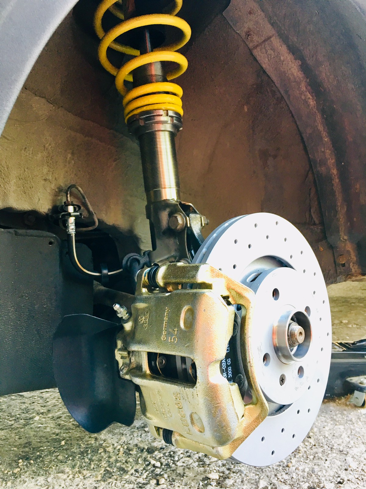

Здравейте ще станели тази модификация за голф 2 става въпрос. Шенкел от пасат 90г с диск 4х100 на 280мм със супорт и апарат от голф 3 2.0 абф. Оригинално абф е с 280мм но 5х100.

Мнениеот kazakstaneca » Пон 30 авг 2021 10:17
Абсолютно да, моят голф 2 е точно с такава модификация. :beer

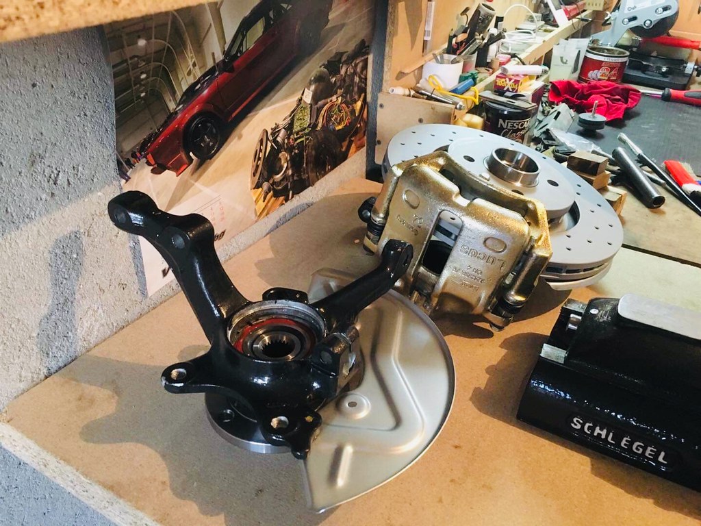

Здравейте отново колеги. Придобих Джета Мк2 с KRмотор оригинален от 1987г. Може ли малко яснота относно шенкелите. Колата е с вентилиран 239мм диск отпред. Смятам да мина на 256 вентилиран, играх го това на другата ми Джета. Тук ще трябва ли отново да сменям шенкелите, както направих там?

Мнениеот kazakstaneca » Сря 08 сеп 2021 10:25
Да! Супорта е лят с шенкела, точно както в предния филм дето си очаствал. :beer
