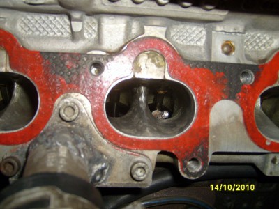

Какво би видял и слепеца е ясно но по интересното е което не се вижда
-болт 6мм с паралия 14мм(тип каруцарски) при клапаните на 3-ти цилиндър :oops: .Добре че е бил достатъчно голям за да не мине.Правя алуминиева филтърна кутия за да няма повторение :!:
-закъсняващ с~10 градуса смукателен вал
-"спортен" колектор 4в1 от Щатско но с 36мм рънъри :? за позасилване на стоков мотор.Моят май не е :mrgreen:
-дюзите биеха в началото на портовете а не срещу клапаните.Оправено е.
И т.н. но ще звучи като оправдание :wink:
