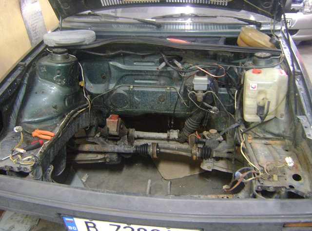

- как изглеждаше колата:

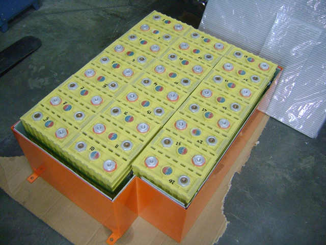

- кутията за батерии:

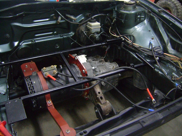

- след малко боичка мотора и скоростната кутия монтирани:

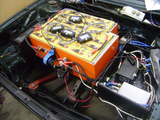

- и кутията с батерии:

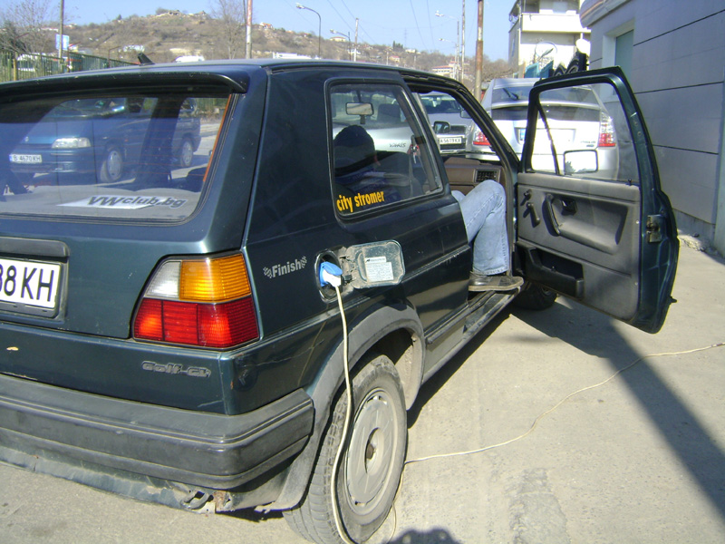

- а сега да заредим:

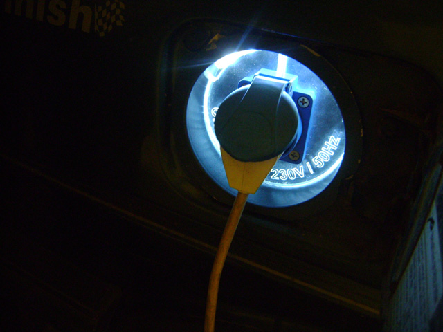

Мнениеот staraplanina » Пон 18 апр 2011 6:10

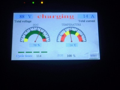

По време на зареждане :wink:

Браво! Много ефектно, точно като Tesla!
По-натам вече колите ще се зареждат не с кабели, а с индукция. Само паркираш където трябва.
Това също е изобретение на Тесла , но уви - и то е изпреварило времето си ...
