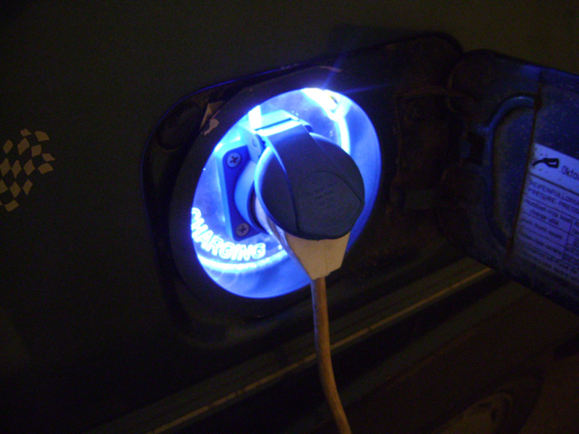

По време на зареждане

Браво! Много ефектно, точно като Tesla!
По-натам вече колите ще се зареждат не с кабели, а с индукция. Само паркираш където трябва.
