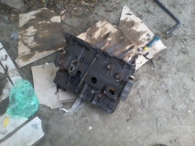

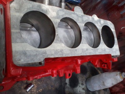

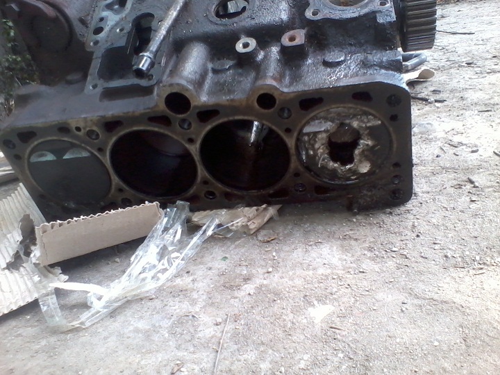

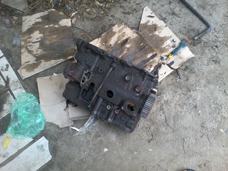

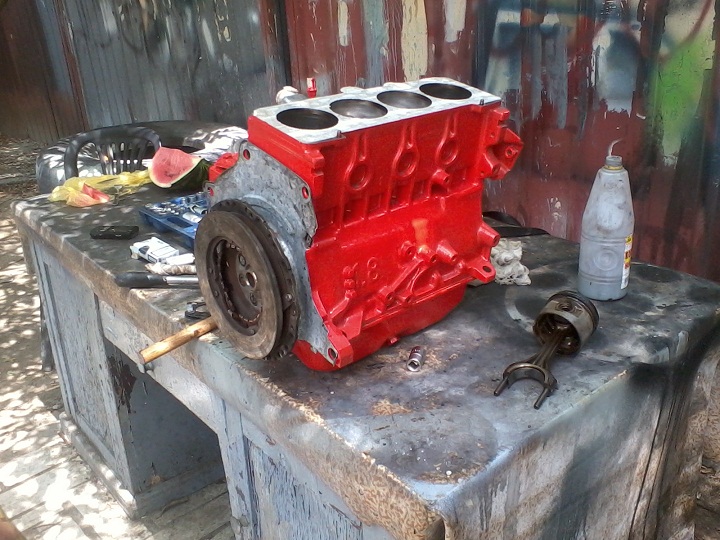

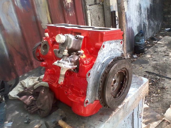

Ето снимки на стария блок.. Съответно качвам и на новия - от КР (специални благодарности на Сиромаха, който го прати ревизиран и готов за скачване) .. Червена бойчка, пристъргване на бутала, обезмаслване, монтиране на маховика с нов съединител Sachs. :banana Тези дни се очаква слагане в купето.

Буталата са с допълнителен фрезенг на гнездата,мислех да ги полирам до огледало но се чудя още ще караме пак с хидравлики но чисто нови (ей тоя сиромах колко имам да го черпя! Благодаря и на nakata_bg и той се включи активно в проекта ,без него до сега това всичко щеше да е разпродадено !!!

Като гледам петната по фрезенгите на буталата на стария мотор ясно личи,че е имало среща между клапани и бутала scare.Вие тези мотори не ги ли проверявате с пластелин или се забравихте с аванса на всмукателния вал? :banghead:

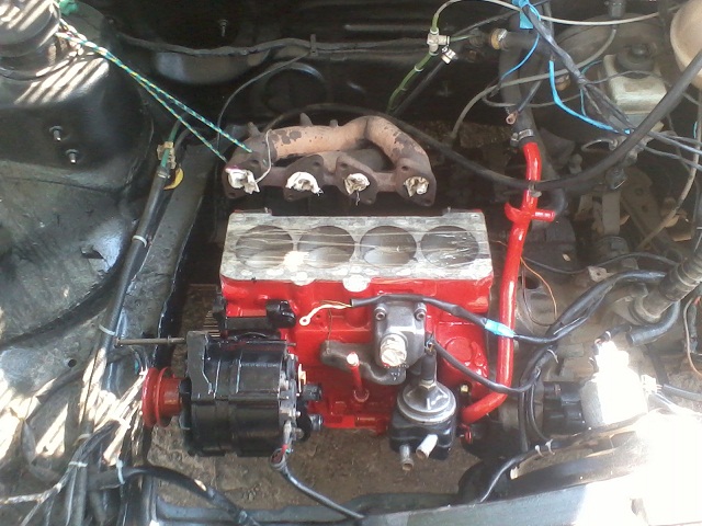

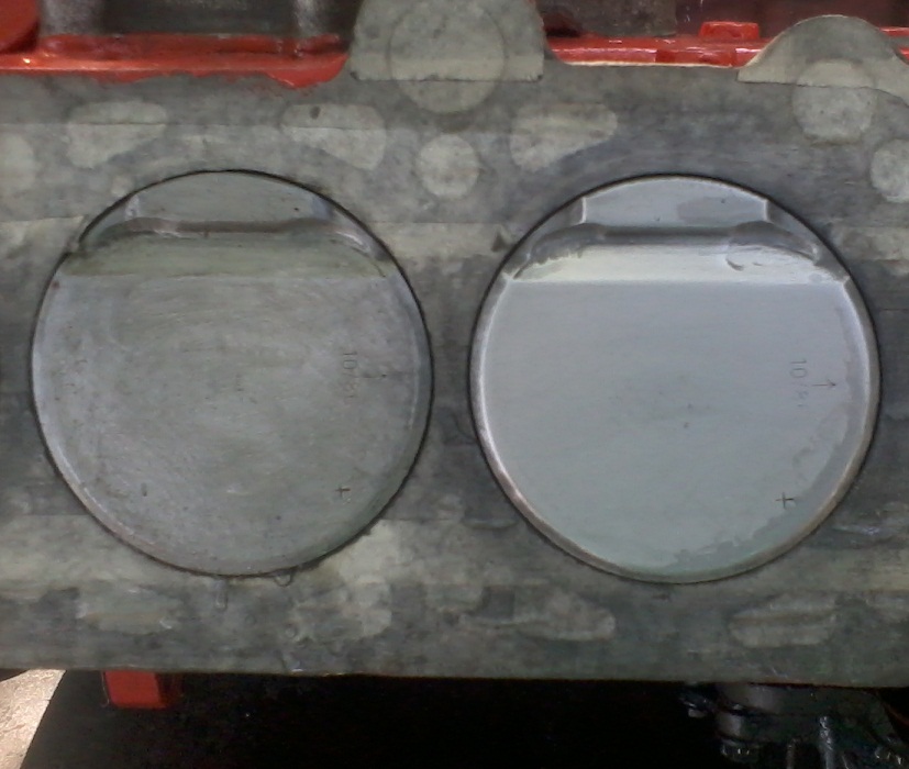

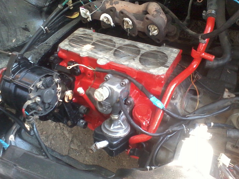

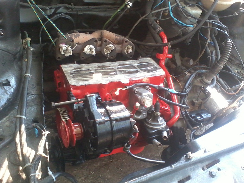

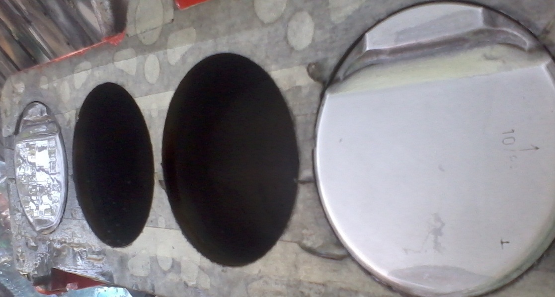

Буталата са полирани вече, светят :D Качихме и блока в кош-а 8)

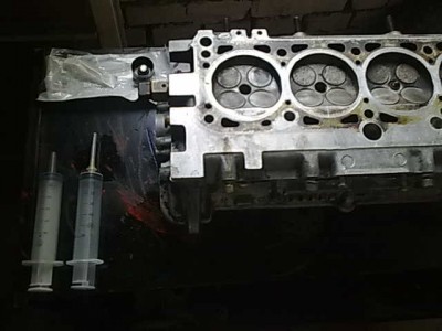

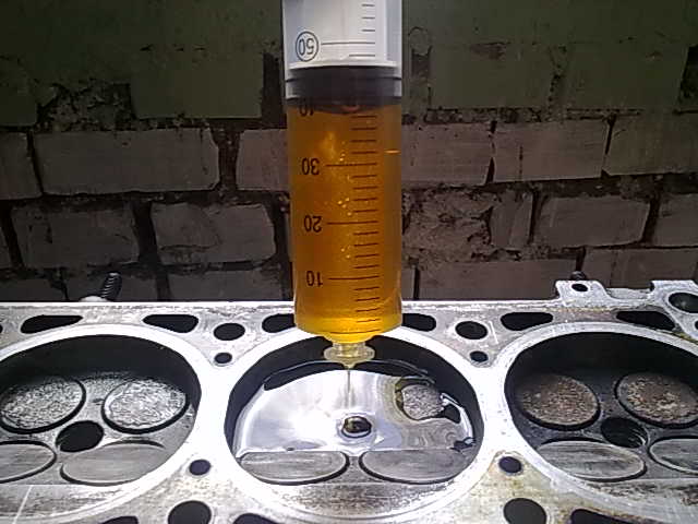

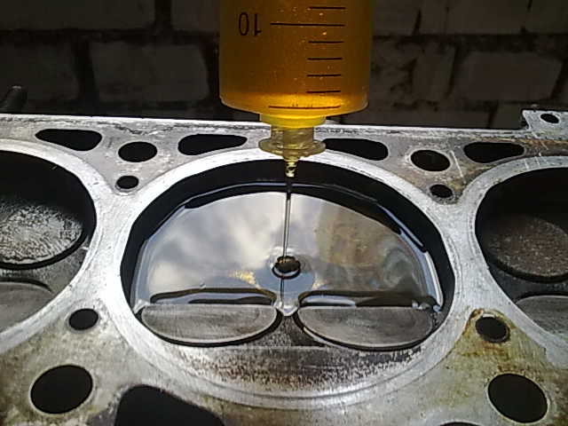

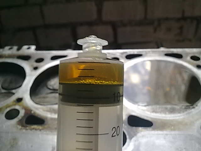

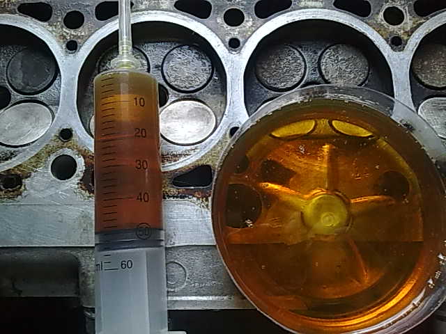

Измерване на кубатурата на глава нагледно ->
