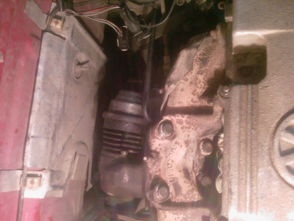

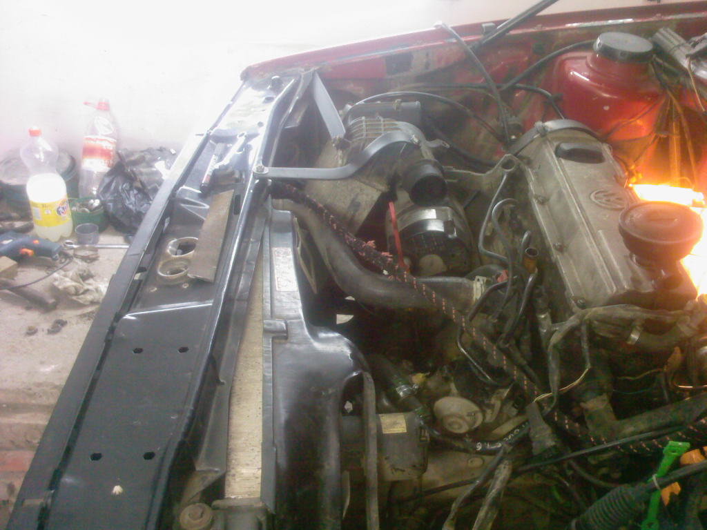

Аз от турбо проекти още не разбирам много, но по това, което гледам покрай мен, всички слагат турбината да е по-високо, а ти си я забил в ниското. :roll:

Ми то няма как да я сложа горе,заради самия всмукателен колектор,а и на 1з положението на турбото е същото,та мисля,че няма проблем :roll: ...кофти е само с даунпайпа,че ще трябва да майсторим доста завои на тръби :?

проблем няма да седи надолу пробвал ли си да я обърнеш наобратно студената част да дойде при тампона или става хептем невъзможно? това със завоите е кофти макар че и аз го бях направил така и колата си вървеше макар и за кратко mhihi

всичко е екстра отичане ала бала,но за пайпа,ще псуваш малко(слагаш,махаш мерсиш,затягаш всичко х20 и е готово mhihi )като за целта трябва да махнеш лапата на тампона....и поне една мека връзка за пайпа .... :beer
П.С Емич от този охладител не очаквай чудеса....дори бих казал нищо да не очакваш ....търси направо от 1-ка гти конзолата с маркучите и радиаторчето

И аз това щях да му кажа за охладителя, ама викам да не му разбивам илюзиите... Да охлаждаш вряло масло с гореща вода е малко :screwy
Изкарай си външен радиатор като на моята двойка или ако не искаш да се вижда - пред водния (зад маската).

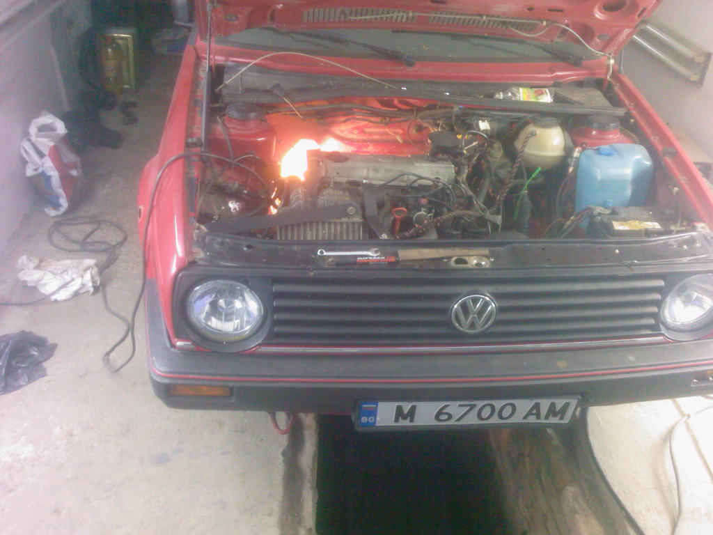

Тази вечер успяхме с много зор да нагодиме охлювите и започнахме пилажа на колектора,но не остана време и утре продължаваме 8)

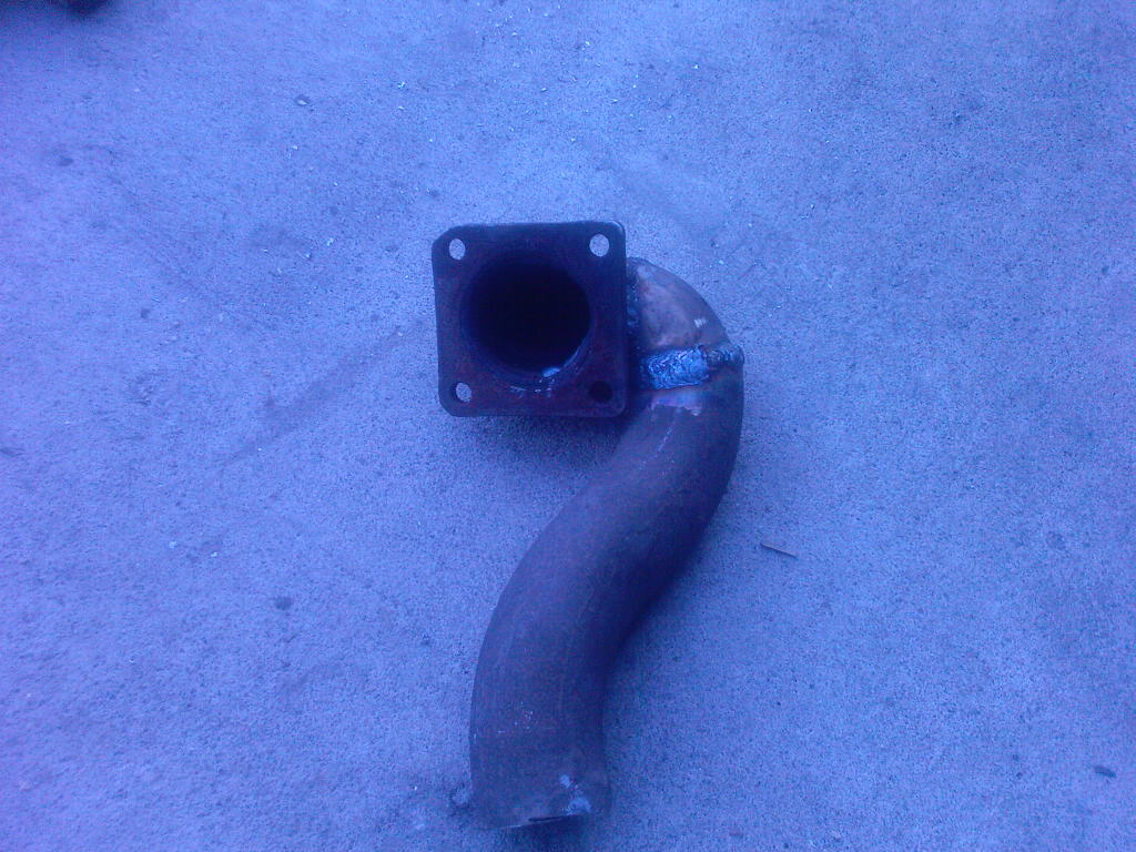

колега той оригиналния пайп на ааз-то отначало тръгва на 55мм после след завоя става на 45мм и така си мисля,че ще затапва.аз и за това си резнах само фланеца и назад всичко е на 57мм и на края Кр-ко гърне,но само за пред чичко полицай...

Ще използвам точно този фланец и малко от самата тръба след него,както и меката връзка...всичко ще се разфасова и нагажда според свободното пространство,а меката връзка ще е по-назад след завоищата,където вече тръгва права тръба :да: ...тази вечер ще гледаме да довършим колектора и ако остане време,ще нагаждаме и пайпа 8)

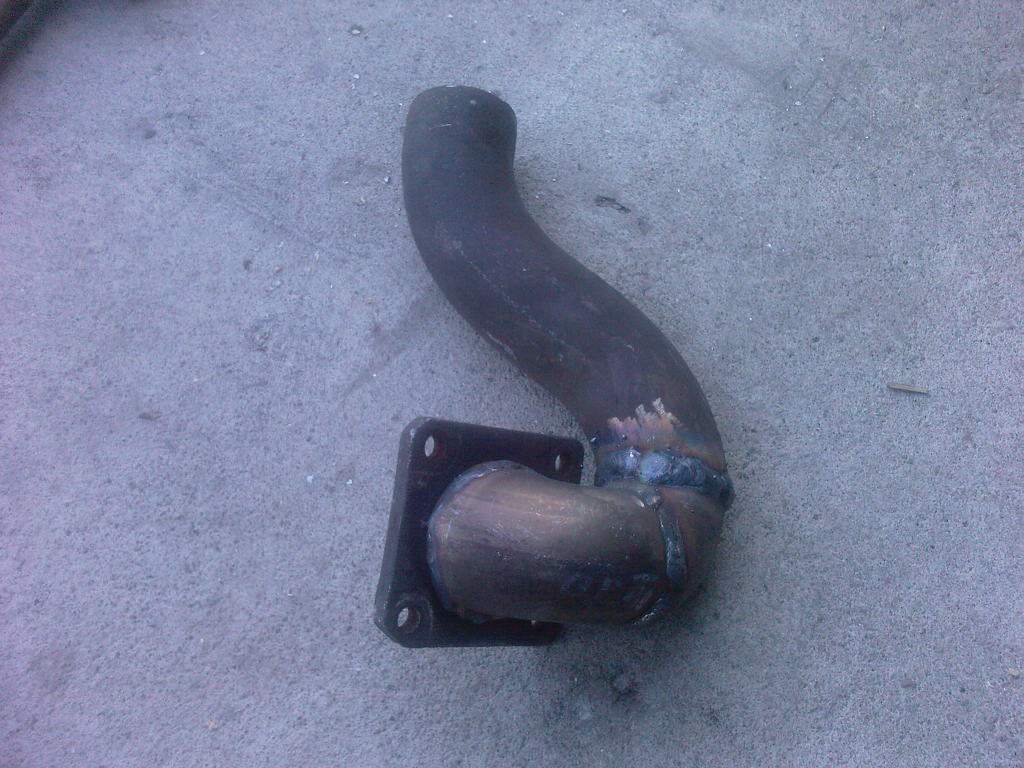

Успяхме да изпилим изпускателя както трябва,но се наложи да пообработим малко и смукателя...след това майсторчето се зае с даунпайпа,а аз успях да поосвежа новия картер,да е готов за инстал,че беше в окаяно състояние :)
...пайпа е почти готов,успяхме да го прекараме успешно при тампона и остава само да отведем надолу към тръбата

Много зор видяхме с нагаждане на тоя пайп :banghead: ,отне много време но стана сполучливо,толкова нерви бяха,че забравих да снимам :)

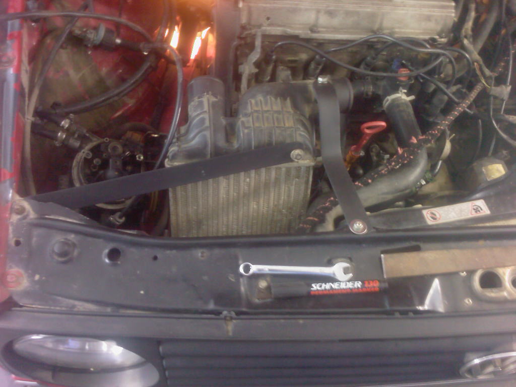

Не мина и без проблеми,оказа се,че заводската лапа за масления филтър не става...болта на магистралата не влиза в нужния отвор,а и резбата е по-ситна...последва смяна с лапа от 1з и всичко е ок :wink: .Измислих и много хитро положение на кулера-между водния радиатор и фара,с лек наклон и планки за застопоряване...като по чудо си легна перфектно на мястото,а и така ще получава директен свеж въздух,без да се намира пред водния радиатор...може и да изглежда малко спартанско,но на мен си ми харесва :Mr Green Fun
ето как изглежда новия пайп преди да се прикачи с меката връзка

Ако решетката ти пред кулера не е отрязана, освободи я ето така, а може и докрая:

Благодаря за идеята...и аз това мисля да направя(ще я орежа абсолютно докрай) :да: ,даже ми се върти в главата да измисля и някакъв дифузьор,та всичко да е на 6 :wink:
