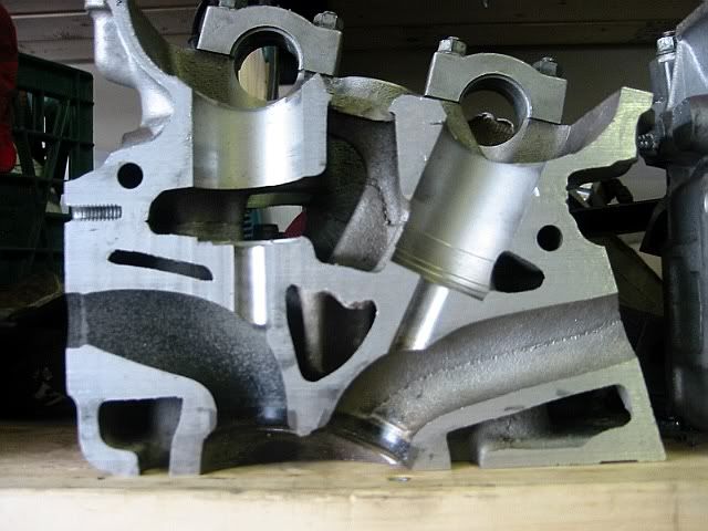

Това е разрез на VW глава:
Както се вижда, клапаните са под различен ъгъл, което се води основната разлика между VW и Opel, както и остновната грешка на VW :wink:
