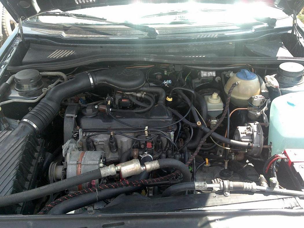

Така вече официално сме на 1.8Мi, само дето компа е малко глупав но се работи и по това.
Търси се кутйката за имобилайзер на Г3 и кабелите към нея.
Снимки малко по-късно днес. :D

Ето и една снимка на крайния резултат:
А що се отнася до динамиката на колата е доста добра, като се има в предвид че е със 100-тина кг. по-лек от Г3. Добре се набира, остана и с разхода да е добре. Днес докато се прибирах на климатик ми показа 10л/100км среден разход, а иначе ако не е голямо движението по улиците без климатик показа 8,6л /100км.

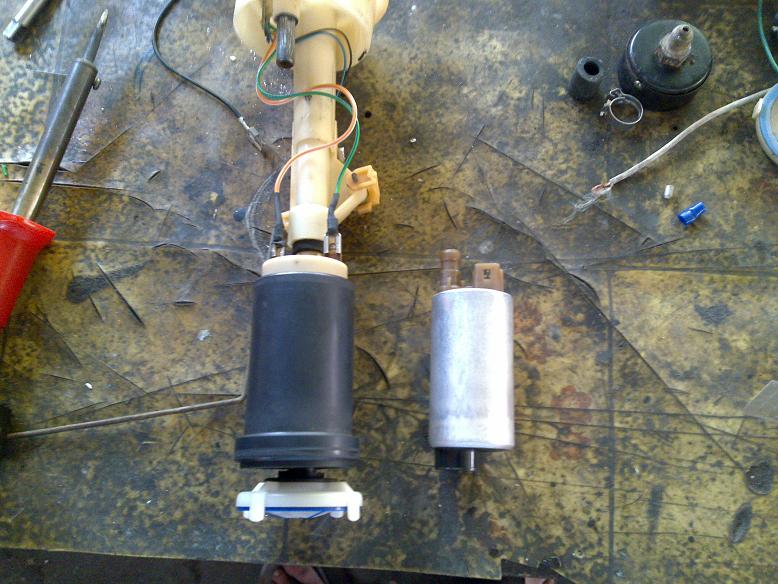

А ето така се решава проблема с помпата за моноинжекциона, когато няма място за монтаж код купето, заменя се с помпа от Opel(страх ме е да не прехване някакъв бацил от него но .... mhihi ).

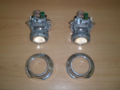

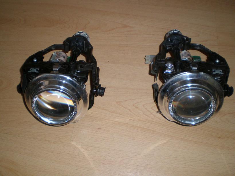

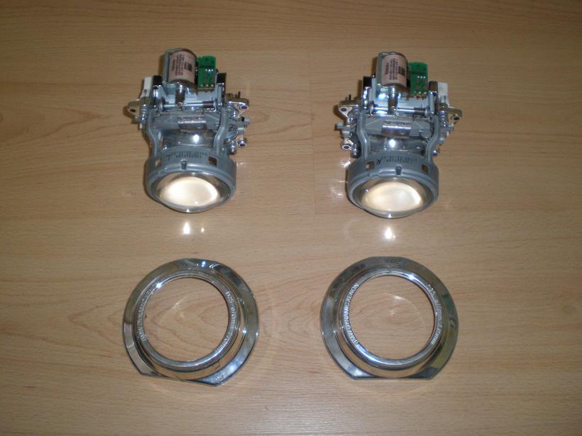

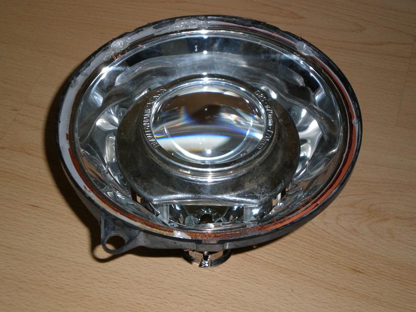

Така ето и продължението на проекта. Днес се сдобих с това от BMW E46.
след разкачването на периферията се получи това
а крайния резултат трябва да е нещо такова но има още доработка

Супер, още един ентусиаст в отбора на лупите :bowdown Ще слагаш ли ксенон? Ако може щракни някоя снимка как светят през нощта - изглед от шоф. място примерно.

Е как без ксенон нали за това се прави така, като станат ще има снимки!

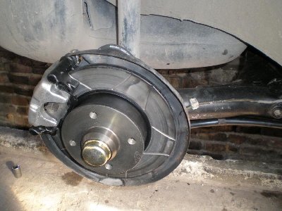

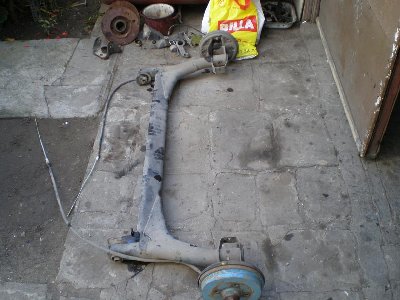

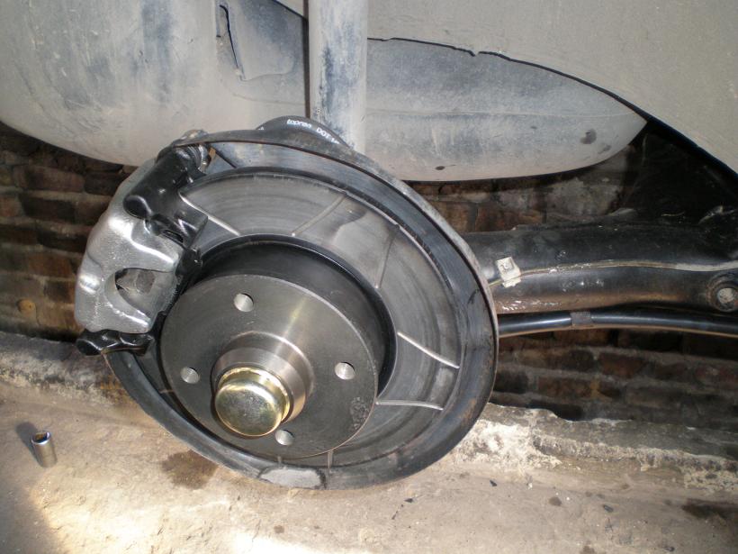

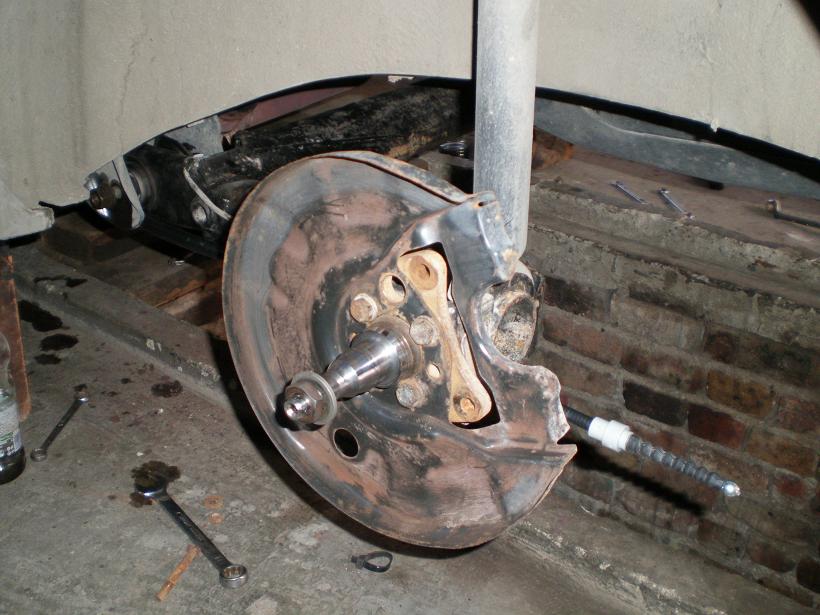

А сега и ето продължението на спирачната система, от преди 5 месеца. Най-после дойде реда и на задния мост. Ето го стария вече свален от колата:

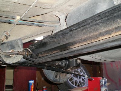

Тук вече е качен новия със сменени тампони на моста и стабилизираща щанга в моста:

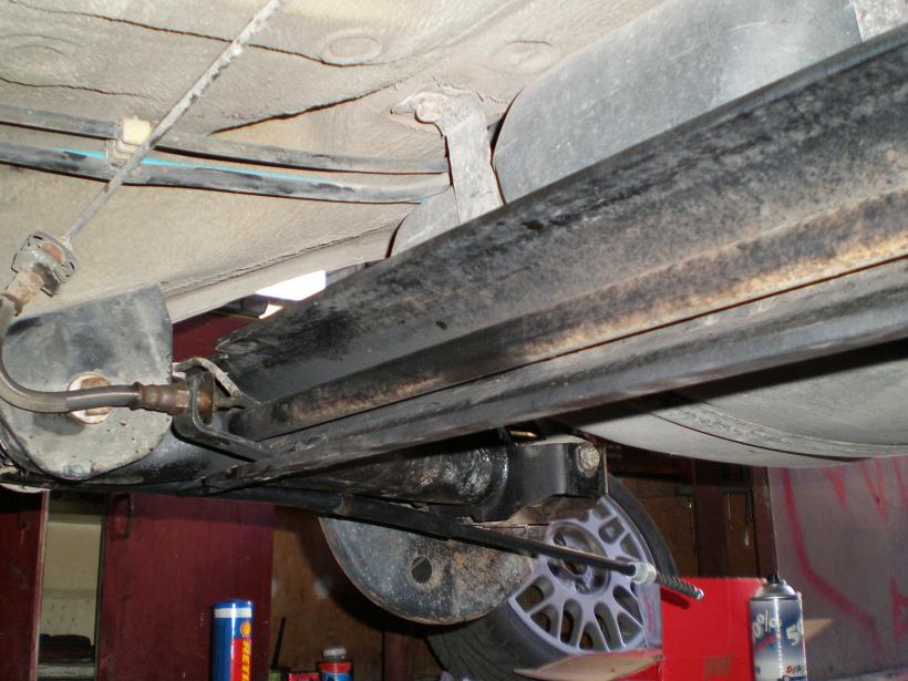

Тук са монтирани вече шенкелите и жилата за ръчната спирачка:

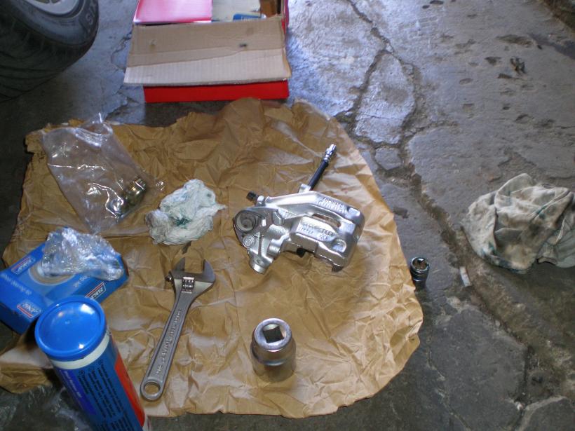

Така изглеждат рециклираните спирачни апарати:
А това е крайния резултат:

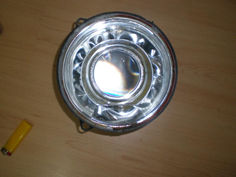

Нека малко да посъживя темата, това е по което се работи в момента, още не е готово до край но ефекта е доста добър.
продължава:
Glove
Мнения: 2046
Регистриран на: Сря 03 май 2006 23:35
Автомобил: VW Golf MK2 GTI
Двигател: AUM
Re: И аз започнах проекта 1,6-1,8 продължение
Мнениеот Glove » Пон 01 мар 2010 1:34
продължение:
Остана да си направя затварянето на фара от зад, и затварянето около лупата и да се залепи стъклото.

Мнениеот stefan4o » Пон 01 мар 2010 8:33
Доста добре свети, колега. Премери добре отворите на маската (или очиларката), както и викат някои. Гледам си слагал някаква стойка на самия фар. Оригиналната, която се закрепя към маската ще я махаш? Помисли и за отдушници, че тоз конденз... :beer

Мнениеот Glove » Пон 01 мар 2010 11:53
Стойката не е за постоянно, необходима ми е докато правя фара да мога да го фиксирам в изправено положение. Рефлектора ще си е на оригиналната конзола.

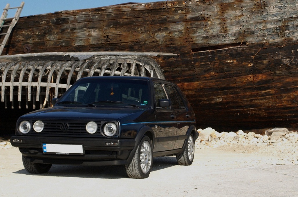

Мнениеот Glove » Пон 19 апр 2010 11:27
Ето го и крайният резолтат:
