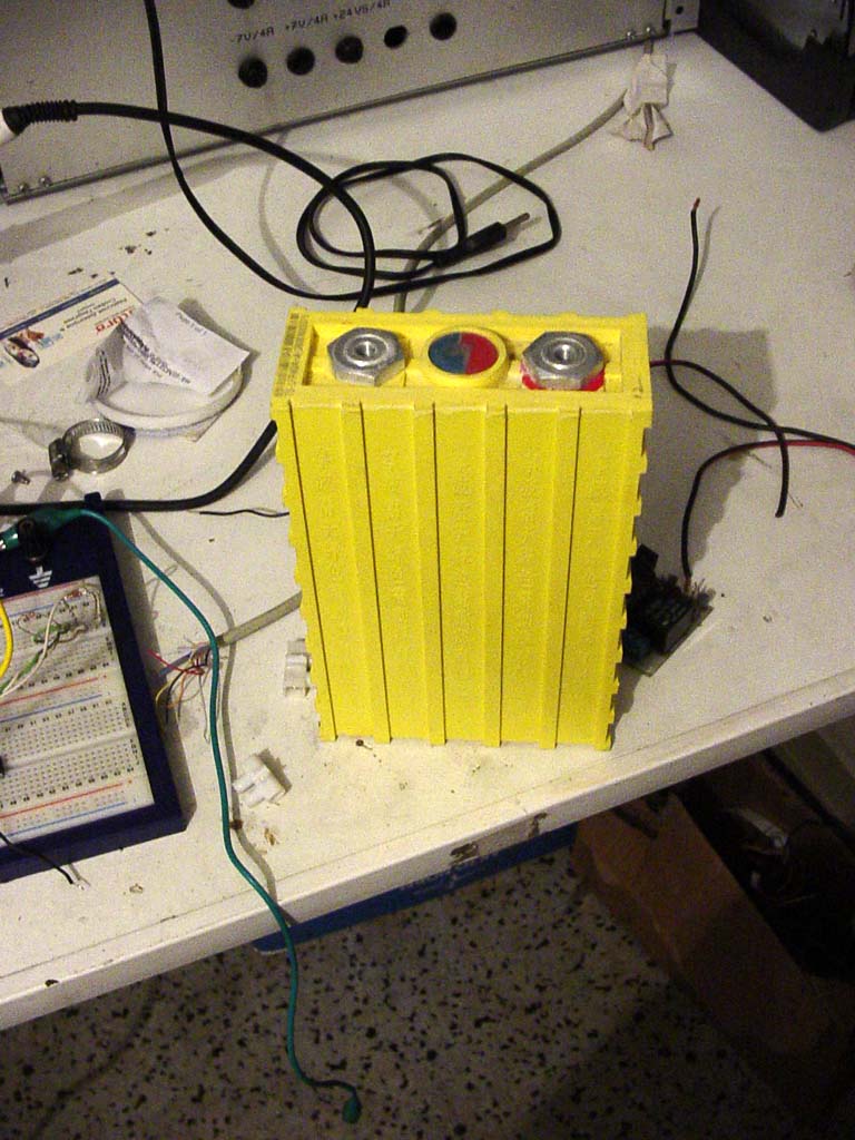

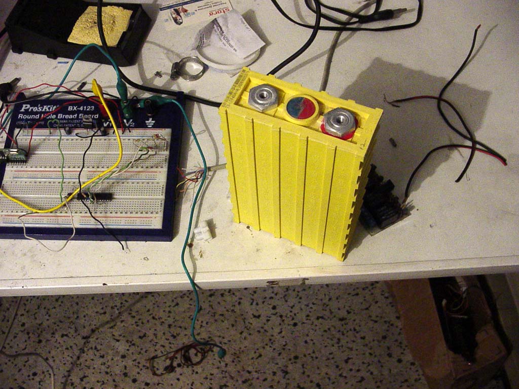

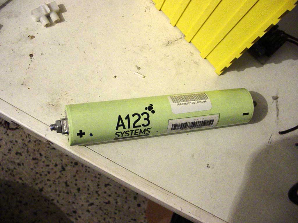

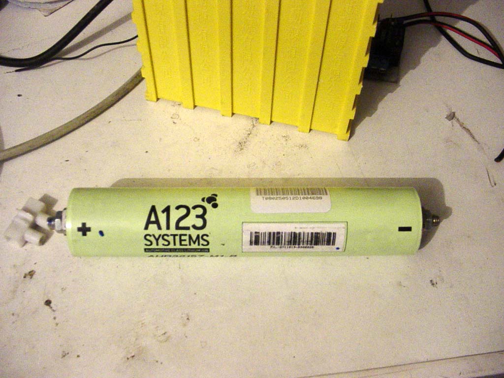

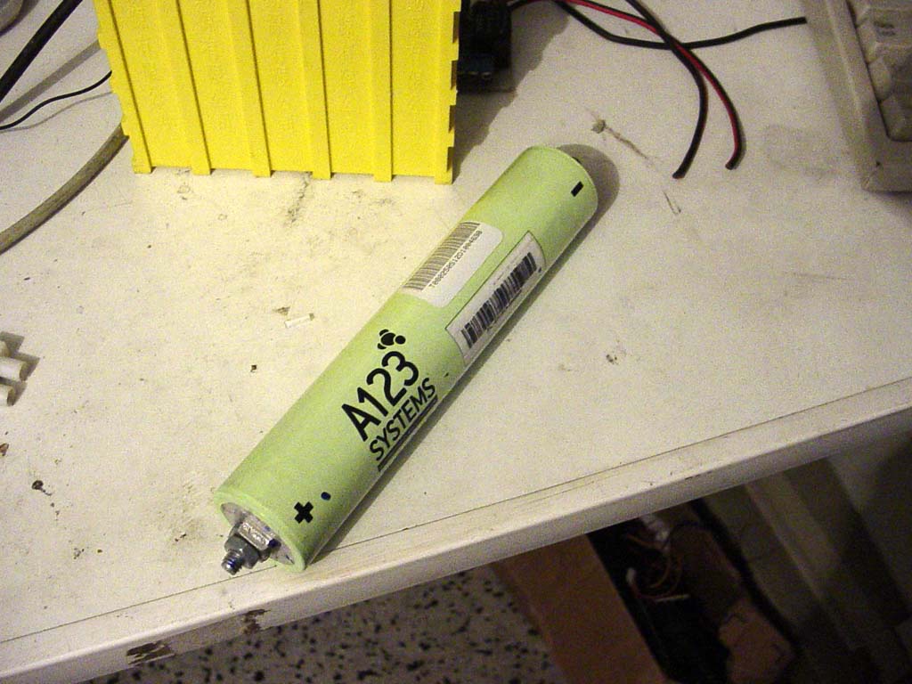

Най-накрая съвсем пресни играчки от Китай :)
Жълтата батерия е 3.3V 40ah при С1 режим. Максимален постоянен ток от 3С (120 А). Живот 2000 цикъла при DOD80%
Зелената батерия е 3.3V 8ah при C1 режим. Максимален постоянен ток от 30С (240A). Максимален ток за 10 секунди 480А. Живот 4000 цикъла при DOD80% и 1000 цикъла при DODT100% и 10C ток.
