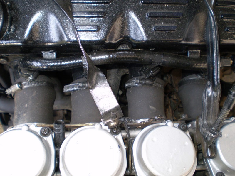

ето дано да се качат :bowdown

дано да ти е полезно :beer :beer :beer
маркучите пред капака на главата и зад карбовете са вакум за сервото : vw fen

Ееее благодаря, че веднага се отзовахте на зова за помощ.Ей Радованов кво правиш, станаха ли тройниците, подкарахте ли го твоя???Нищо не казваш.А относно това да на моите карбове има отвори за вакуум които се регулират, но самите дупчици са много малки и и не вярвам да ми свършат работа та за това питам ако някой може да каже? Пък сега и без това съм свалил главата зарад генерацията и ми е по удобно да дупча колектора ма проблема е да знам колко дупки да направя по скоро на колко от цилиндрите да направя.

Благодаря Вирусче, на първата снимка е най добре това което ме интересува, но не мога да видя дали всички цилиндри са ти надупчени и са събрани в едно цяло или имаш само на един от цилинрите отвор.Ако са ти направени отвори във всички цилиндри преди да ги събереш в едно имаш ли клапанчета някакви или просто ги събираш и ги вкарваш в сервото.Схемата по принцип ми е ясна.Интересува ме това дали е хванато само от един цилиндър или от всички и има ли клапанчета.Благодаря още един път

вакума е хванат и от 4-те цилиндъра,има и клапанчета но не пречи и да няма защото съм виждал и такива дето нямат клапанчета и няма проблеми. :wink: :beer :beer :drunk :drunk
