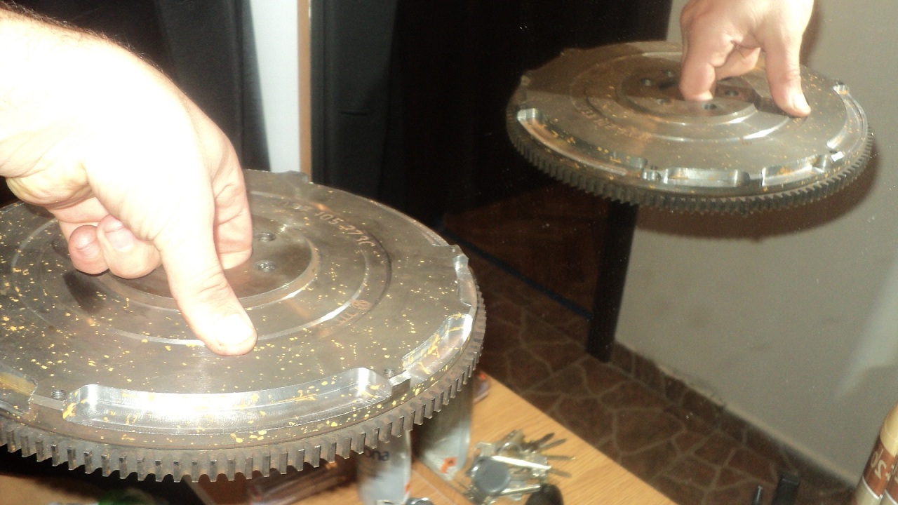

:twisted: :twisted: Много добре, до колкото съм запознат (от разпитване на "състезатели" и стругари) знам че е много важно мястото от което се сваля маховика, а като гледам твоя е свален от точното място. НО балансиран ли е? :applause: И кажи какво са ти впечетленията от него.
