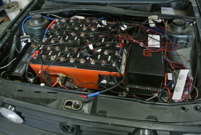

Здравейте колеги,
Много бяха питанията за пререгистрацията на колата и нейното узаконяване.
Съжалявам за проточилия се във времето отговор, но процеса е тромавичък и е необходимо около 1-2 месеца за да се реализира.
Но сега всичко е вече минало успешно и ето какъв е резултата:
А повече за целия процес по пререгистрация от тук:
http://ev-bg.com/wordpress1/archives/508

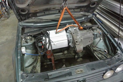

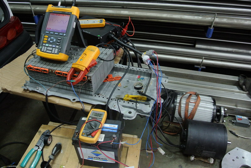

Колеги, Голфа порасна и вече е с АС мотор и управление heavy metal zork
Това го прави по динамични характеристики и пробег подобен на заводските електрички, цената на които започва от около 25-30 000 евро :screwy
Ето малко снимки с новата модификация:
тестване на системата
куплиране към скоростната кутия
