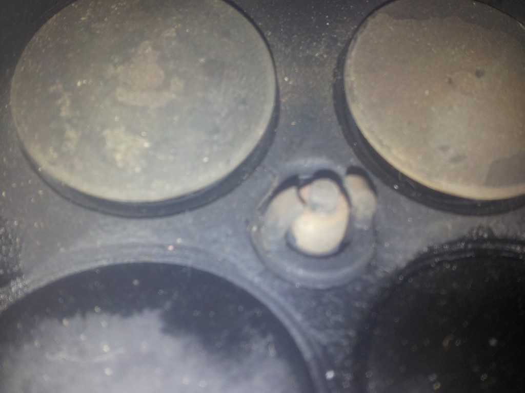

Много хубаво, пукната глава между всмукателен клапан и свещ ... :death

Та на въпроса някой да има, необорудвана глава, която няма цепнатини и пукнатини.... ?

Мнениеот paco » Чет 31 юли 2014 17:16
Типично за 9А, АСЕ, КР и ПЛ главите :smile Не е болка, защото там няма ни водна ни маслена магистрала. Затваряй мотора и карай.

Мнениеот Jouzev94 » Чет 31 юли 2014 17:30
paco написа:Типично за 9А, АСЕ, КР и ПЛ главите :smile Не е болка, защото там няма ни водна ни маслена магистрала. Затваряй мотора и карай.
Колко се предполага,че ще издържи така..
Исках да сглобя здрав мотор, а не да се чудя кога ще гръмне или ще хвръкне свещта :a045
Звънях на хора от 3-4 обяви, всички казаха,че имали пукнатини на тези места(две от тях от АБФ) ..
При факт,че са обявили цена от 150-200 лв. си мисля,че всичко трябва да е здраво, а то ....

Мнениеот Vizor » Чет 31 юли 2014 17:59
Тя си е здрава главата..

Мнениеот Jouzev94 » Чет 31 юли 2014 18:41
Vizor написа:Тя си е здрава главата..
Визоре, как ще е здрава...тук просто не се вижда толкова пукнатината...
