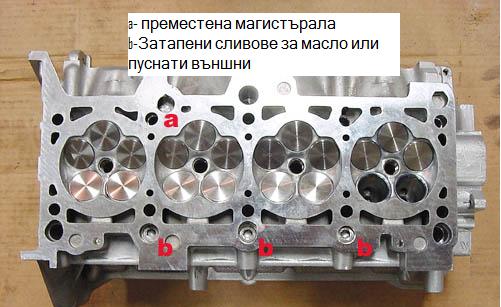

20V главата има допълнителни маслени магистрали ... сравни гарнитурите и ще откриеш разликите

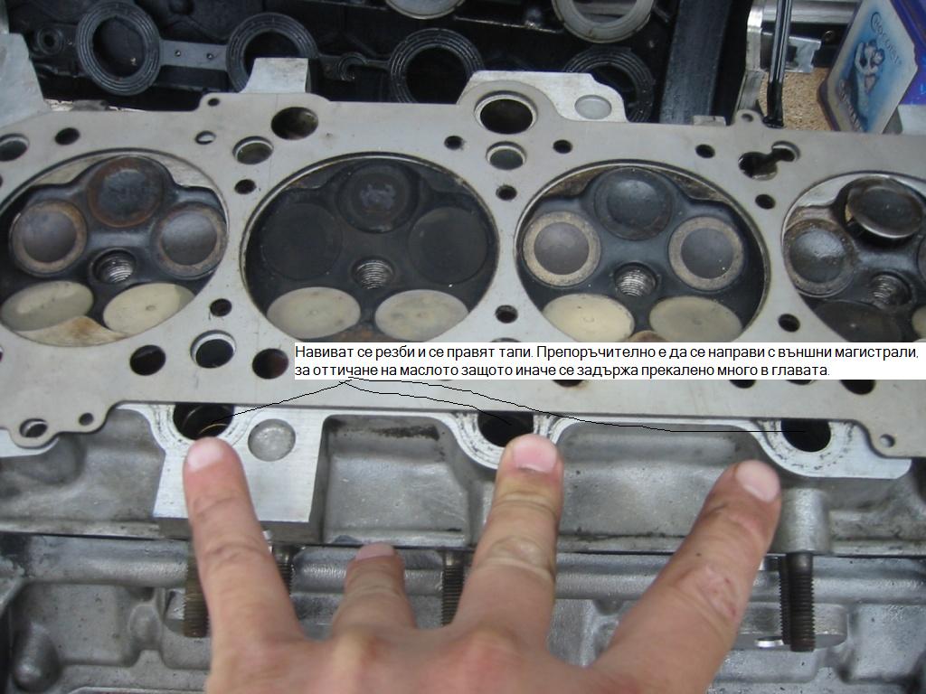

Запушват се задните магистрали с тапи. Прави се но въпроса е дали има смисъл.

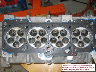

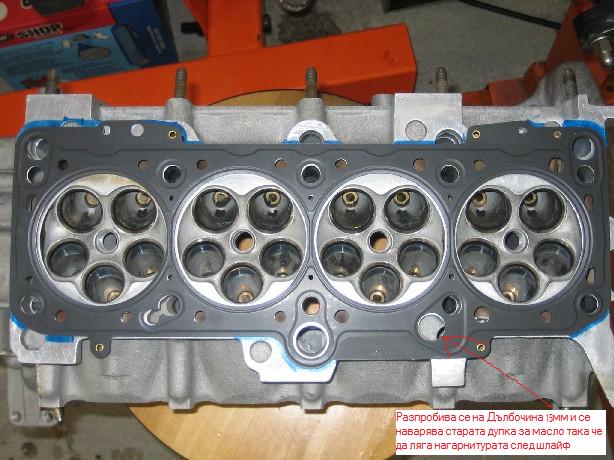

Ако толкова сте се засилили да го правите ще Ви дам инфо веднага, но пак си помислета дали си заслужава. Аз за себе си съм си отговорил на въпроса и си карам с 16В галава :idea:
Ето за любознателните и ако някой се беше поровил щеше да открие , че У хАмерика-нско това е популярен ъпгрейд на 9А мотор :deal
