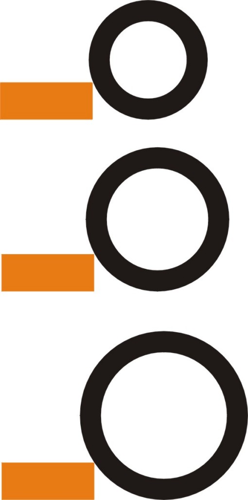

Сега се замислих, че по-модерните коли преминават към все по-големи диаметри на гумите...
Едно време стандартните гуми бяха около 58см в диаметър - примерно 185/60-14 и производните размери (говоря за коли от поколенията до Голф 3, Астра Ф и други подобно).
След това навлезе масово 62см стандартен размер 195/60-65-15" (Голф 4, Ауди, Опел, Мерцедес, БМВ и много други). След това 65-66см диаметър и т.н.
С всяко ново поколение автомобили, гумите стават все по-големи на диаметър (освен на ширина, което в случая не ни вълнува). Мисля си дали инженерите не са преценили, че по-големият диаметър е по-добър?
Аз се сещам само, че по-големият диаметър гуми преодолява по-лесно неравности и препятсвия (вкл. дупки) заради ъгъла, с който подхожда към тях - удърът и натоварването са по-малки. Дава повече комфорт на возене и се износват по-малко заради по-малкото обороти на км.
Ще се опитам да го илюстрирам с една скица:
