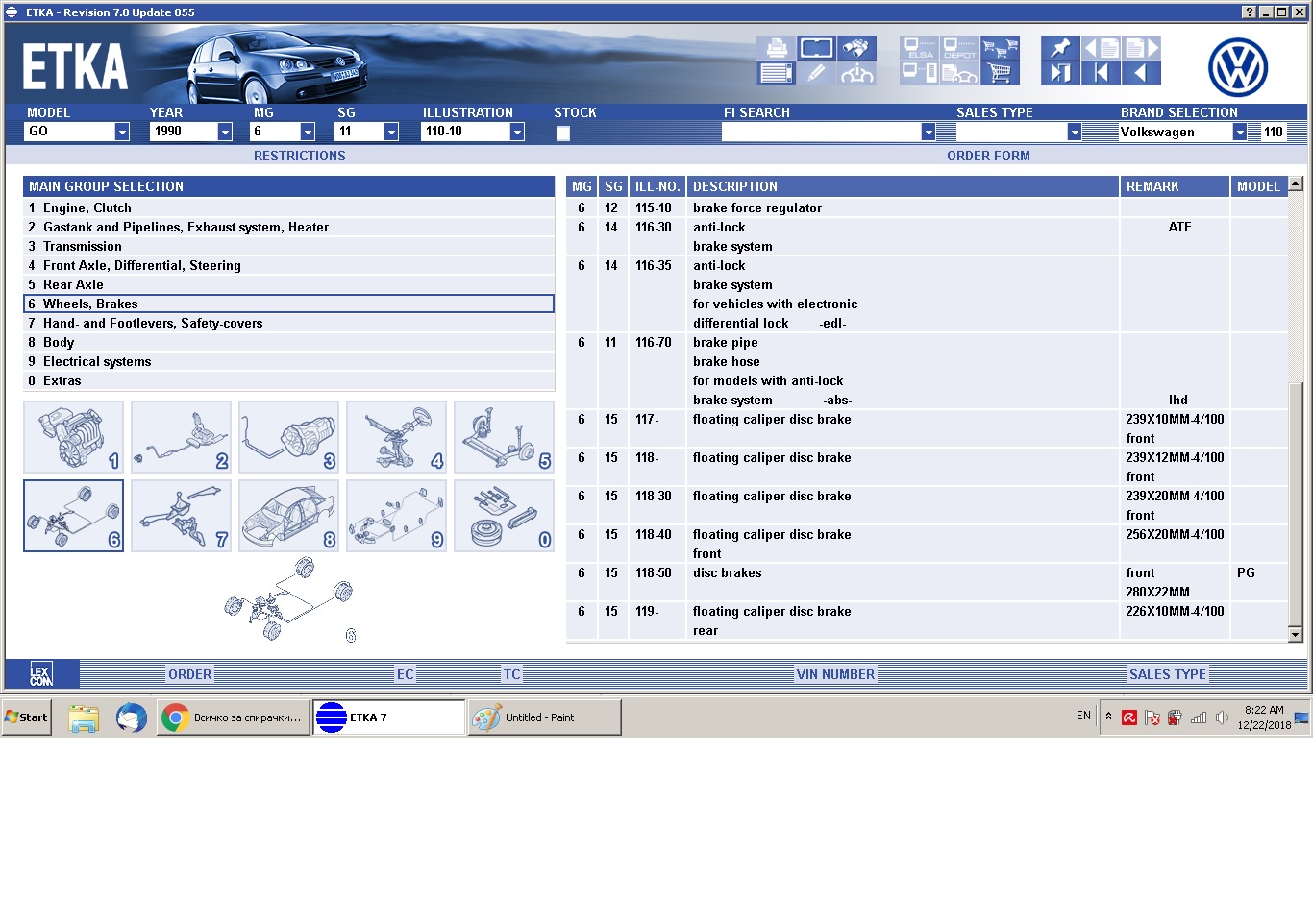

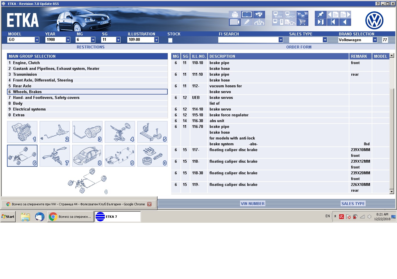

Емииии, добре...няма голф 2 с 256мм. Доволен ли си? Объркахме ли човека? Объркахме го.
Тя ЕТКА-та за някой хора винаги е объркана.

Що си мислиш ,че се заяждам -аз се опитвам да помагам -споделям опит.
Хайде потърсете ОРГ № на предния шенкел на G60.Щом толкова вярвате на ЕТКА.

Всъщност се заяждаш. Щом е за споделяне на опит - http://vw-golf-mk2-gti.blogspot.com/201 ... s.html?m=1 блог на собственик на гти 16 кл

357 407 255 C - ляв шенкел за KR, PL, PG
357 407 256 C - десен шенкел за KR, PL, PG
Същият шенкел ползва и Пасат Б3, от който взех за моята кола за ъпгрейда.
Последните две, ако се не лъжа, моделни години за Мк2 Голф/Джета с 16-волта мотор идва подобрение в спирачната система изразено с предни 256мм вентилирани дискове.

Има двойка с 256мм отпред за справка колегата negodnika, след 89 год се въвеждат.

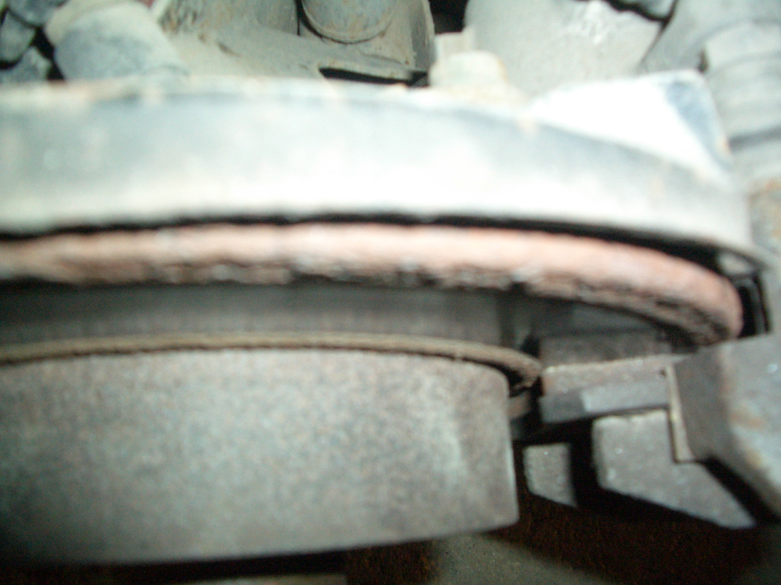

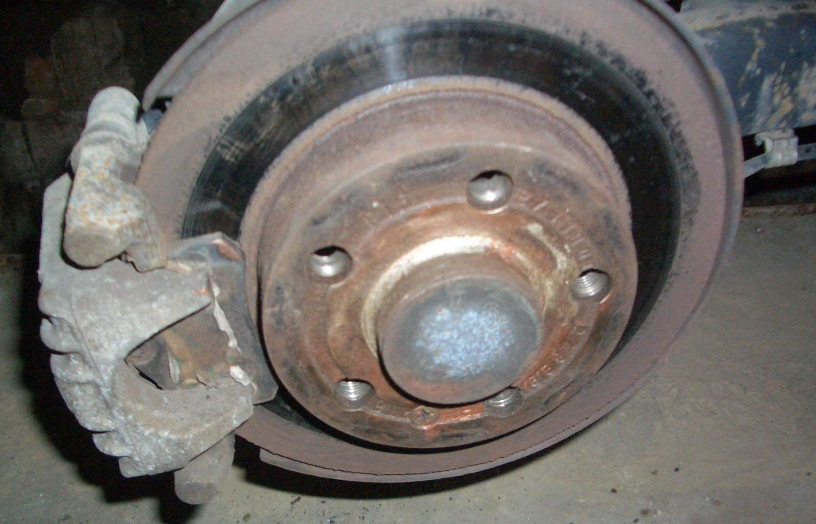

Колеги искам да питам,някой знае ли причината,защо не трие на целия диск?Виждал съм го при доста задни дискове на различни ваг-коли,питал съм и майстори,но ясен отговор няма...инъче нямам проблеми със спиране и на валове е в норми но искам да трие целия диск,което смятам ,че е нормално да е така!
П.П:Апаратите са сваляни и всичко се движи добре,няма спекло и блокирало,единствено накладките са много стари...ще ги сменя скоро с АТЕ керамик,но дали ще се оправи проблема?- stefan4o

Като ти гледам дисковете и те отдавна са за смяна.

Може и така да е,въпреки,че нямат кривини и имат все още нужната дебелина,но въпросът е защо е наполовина работната повърхност???

Еми щото накладките не контактуват по цялата повърхност на диска, а защо е така ще се види като свалиш накладките

Запекли водачи.
