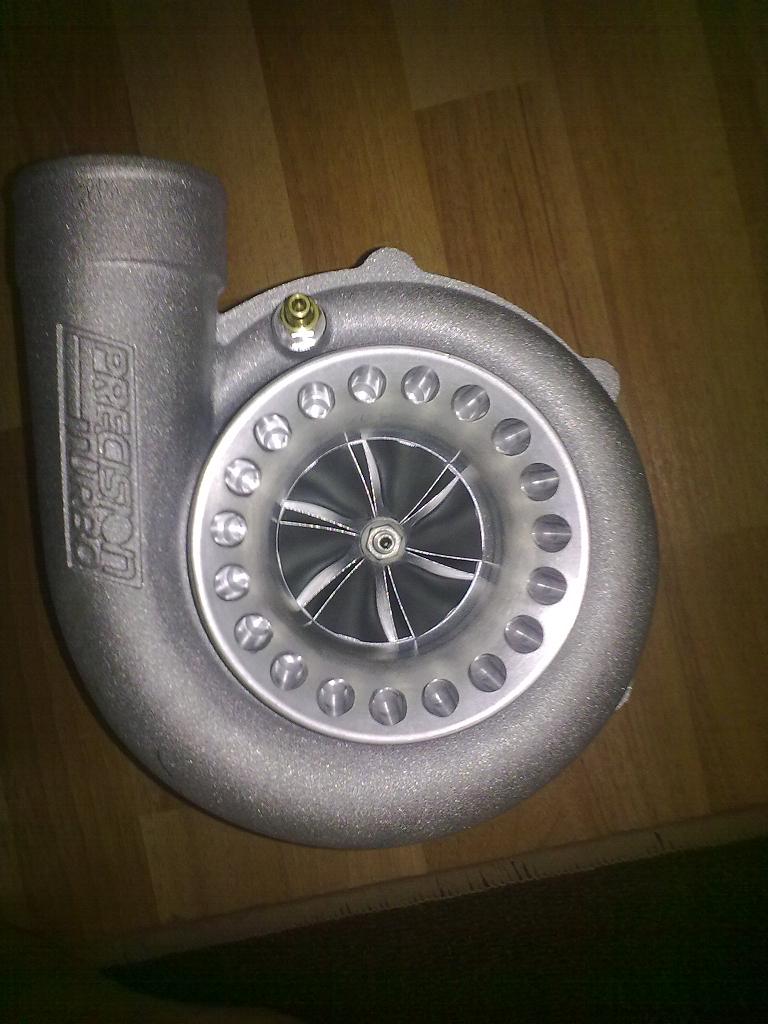

Пешка тази 6262 ли е
и моята е 62 62 но изглежда заради разликата в компресорите
ето я мойта

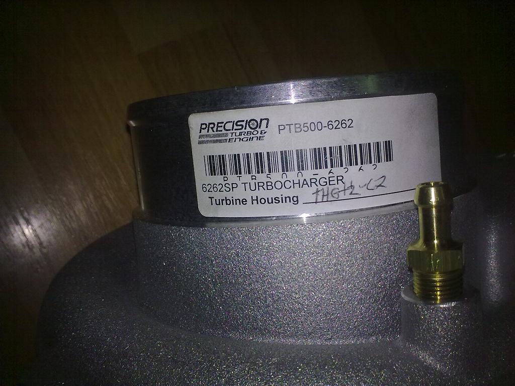

tosho_vr6 написа:Пешка тази 6262 ли е
ето я мойта
твоята е РТВ500-6262SP, с 4инча вход и 2.5инча изход и антисърдж
моята е РТВ300-6262Е, 3инча вход и 2 инча изход. М/у другото този вход идеално ми пасва на диаметъра на дебитомера
турбото е аналогично на гарет ГТ 35, с таван до 670 коня. Струва 900$, като има опция и за лагерно тяло с/у още 600$
нали твоята беше с A/R 0.82. 1бар къде го правиш- 3.500-3800 оборота?
с този 0.63 надявам се да съм около 3000, но не и отдолу
