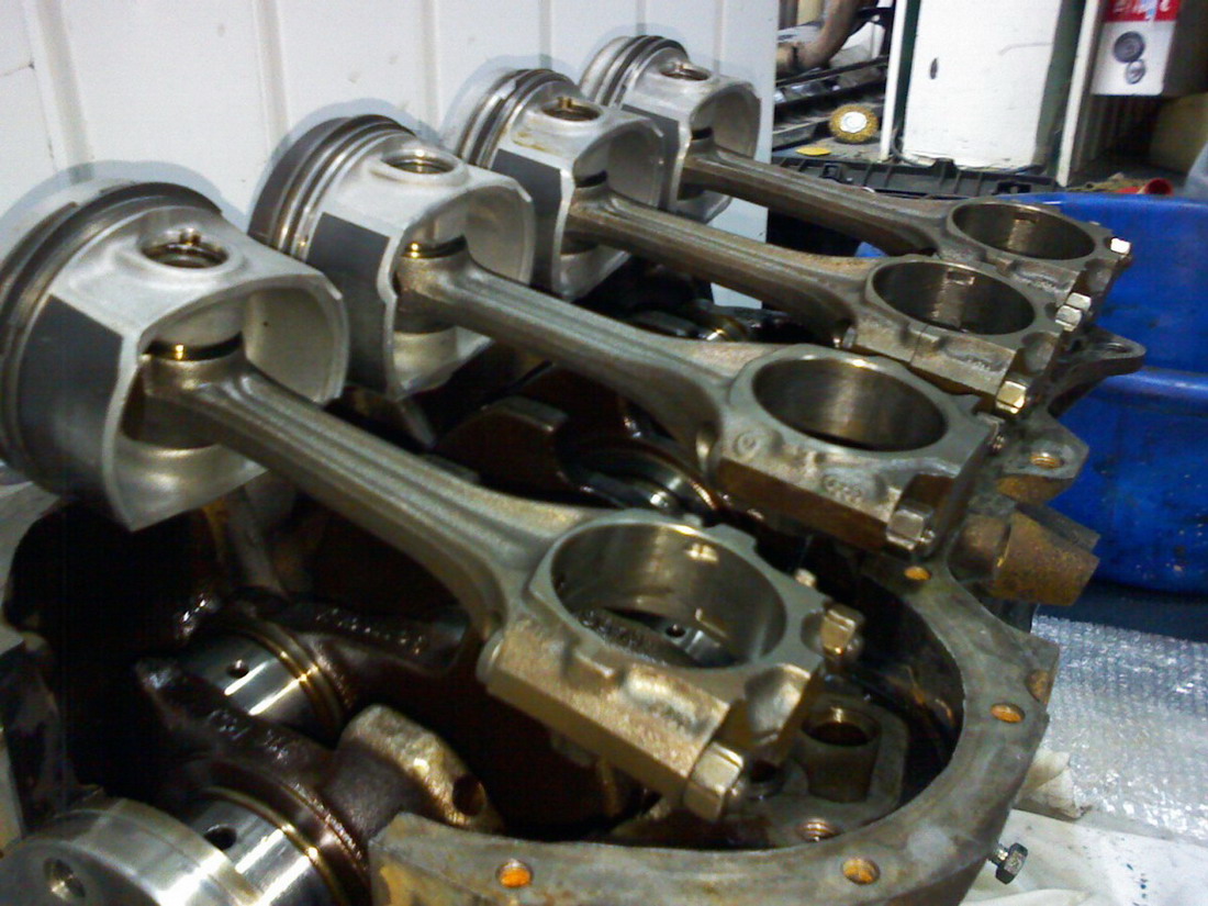

Jetta Мк2 1.8T/16V-'франкенщайн'
'франкенщайн'-защото мисля че съм успял да събера що-годе наи доброто от "VW"моторите... елементи доказали се във времето като доста здрави и курави! :D
Идеята на проекта ми е сносна стрийт кола отличаваща се на улицата. :wink:
Ето какво съм подбрал:
- Блок от PL
- Бутала от AGU 1.8Т 80,95мм на CR=8 (степен на сгъстяване )
- Биели от AGU 1.8Т
- Глава от ABF
- Турбина Garrett T3/T4
- Външен гейт на 45мм
- 50мм Blowoff tial или репликата му
- Дюзи 630cc siemens deka с 4баров регулатор и рейка от 1.8Т
- Bosch 910тка помпа в последствие съм предвидил външен "Fuel tank"(но ще трябва да си закупя и още една помпа за пълнене)
- 5-степенна кутия ot ABF за сега
- керамика
- генерация с даунпайп на 63мм с едно проходно и едно крайно гърне,като крайното гърне е на 76мм
- 63мм турбо пътища
- къстъм всмукателен колеткор
- Megasquirt ще управлява мотора,за момента тва е най ефтиния варянт за гъвкаво управление (МС-а е програмируем контролер, който позволява доста свобода в управлението на двигателя и с малки механични доработки на двигателя или без такива (зависи!) може да подкарате кои да е автомобил) с 400kPa map
- пълен "Rebuild"на'франкенщайн'мотора
- "Rebuild" на главата П.П (Пълна програма-водна проба,шлаиф,клапани,легла,водачи,гумички,верига)
- маслен радиатор
-Целта е около 400 коня на мотора. Проекта го започнах доста отдавна но нямах,възможност да работя върху него интензивно!Не че сега имам много де но се старая!!:-) ще публикувам материял като отбелязвам напредък!

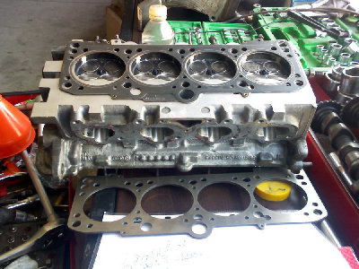

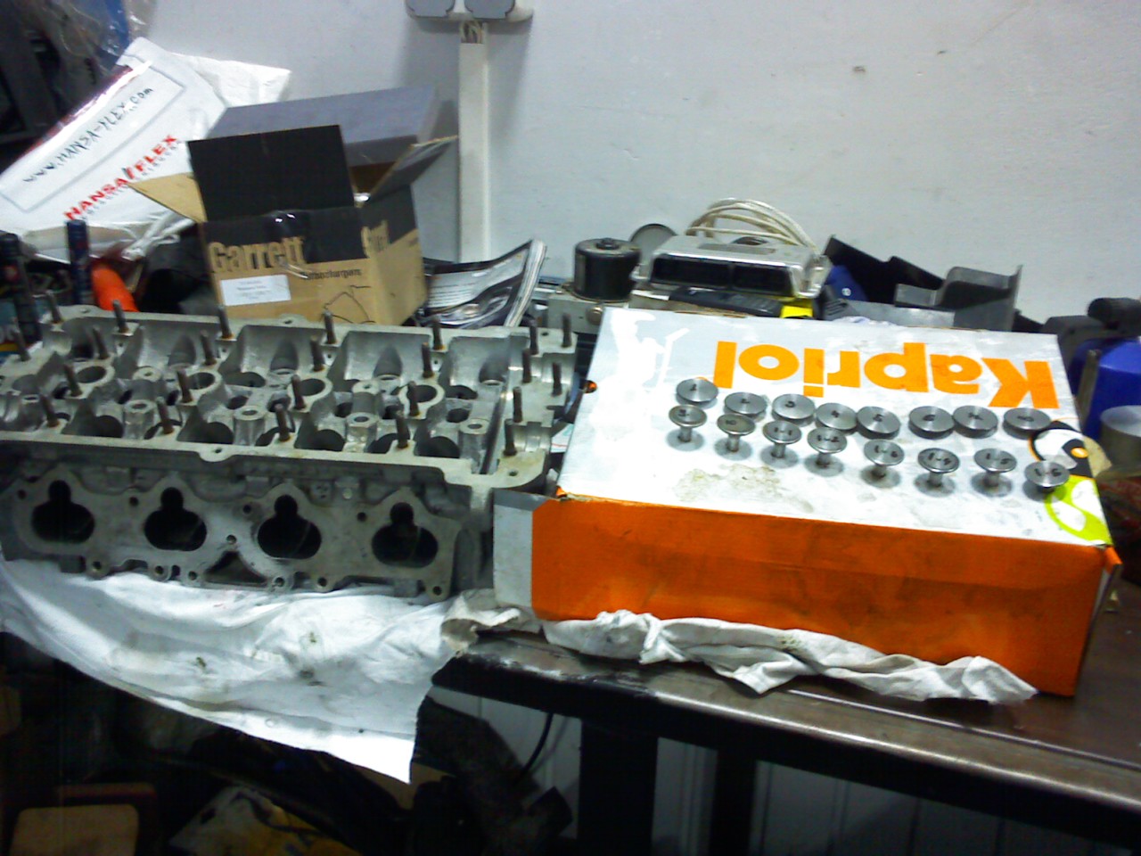

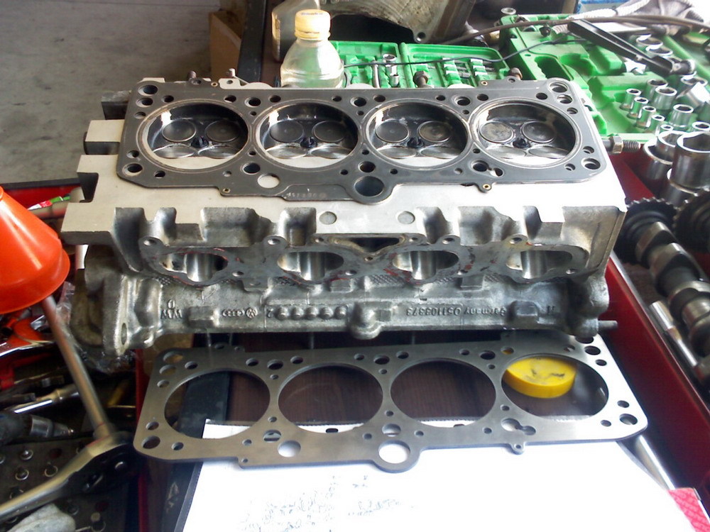

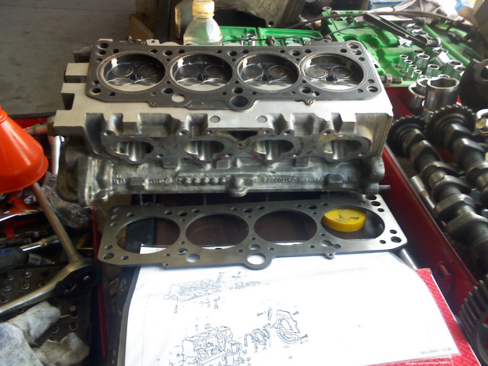

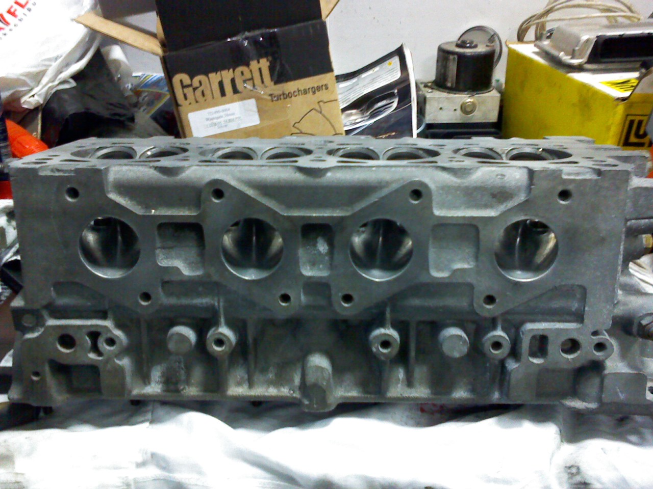

Така ето и от къде започнах:
Ревизирах главицата........
Следващата стъпка беше да съберем останалото..... :x

MAHLE-Сигменти
GLYCO-Основни и Биелни лагери,и лагерите на междиния вал
Elring-Семеринги

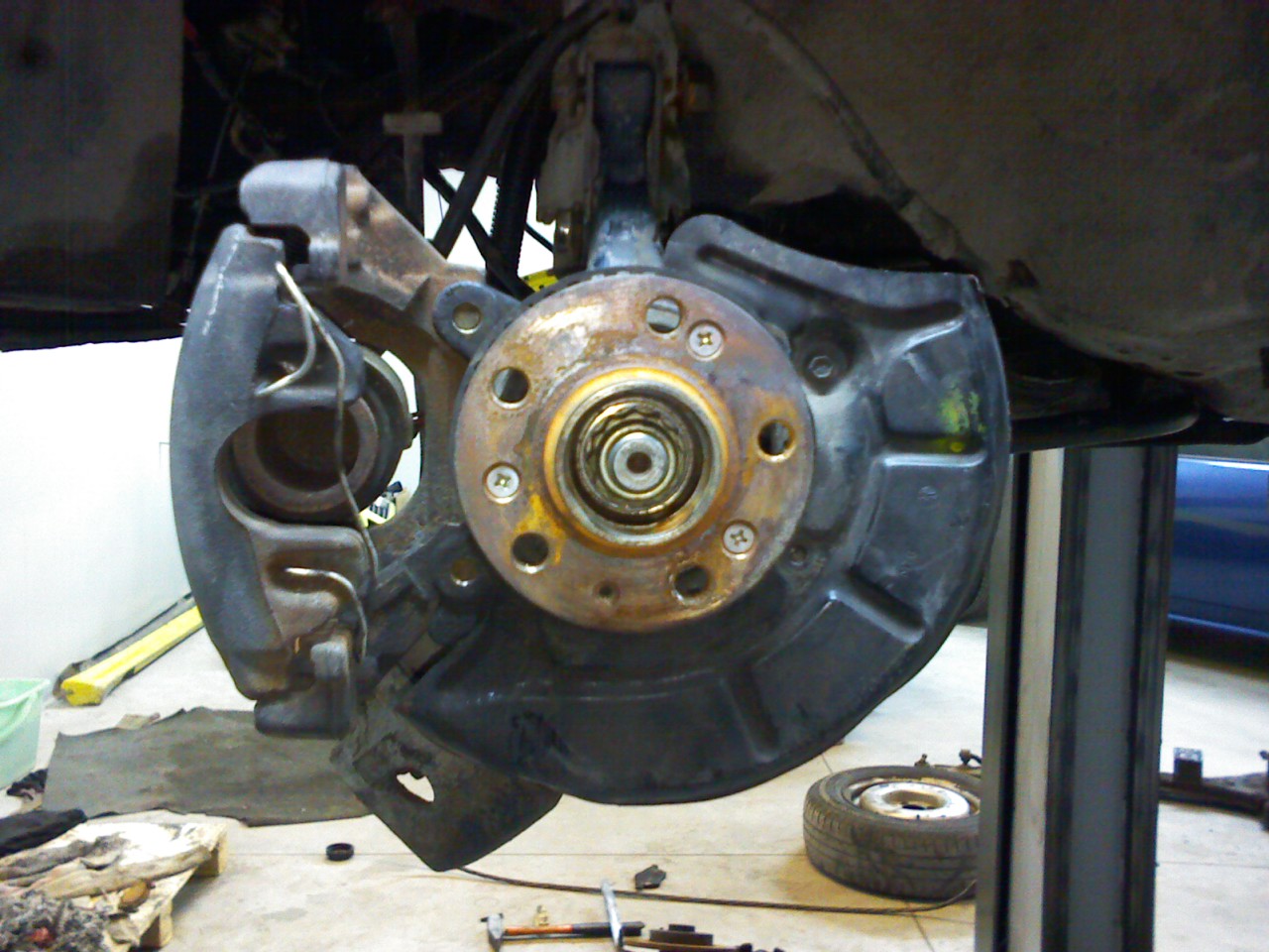

И така доиде време да пуснем 'франкенщайн'мотора в коша....но уви..Проблем :(
Моста беше доста поизгнил....и трапки ме побиха... (как сам иа карал досега сГ60тката тази кола) :horror:
Проблема го реших почти веднага...Закупих си читав мост от Голф3 ГТИ барабар с носачите шенкелите и главините(шенкелите и главините ги взех с цел-ъпдейт на спитачната система) :D
Изхвърлих старите апарати с шенкелите
и сложих тези...

да добре си замислил всичко само тези 400 коня малко ме плашат със стоковите биели нищо че мощноста щее на мотора пак 400 е много
download/file.php?id=32185&mode=view
download/file.php?id=32184&mode=view
виж при мен какво се получи при по малка мощност не сам мерил но се самнявам да е била над 270 на гумите касмет че новите биели доидоха на време и я разглобих
:да:

NenoG60 написа:- Бутала от AGU 1.8Т 80,95мм на CR=8 (степен на сгъстяване )
Ми с тез бутала си до около 300 +-20 коне..говорим за сигурни без рискове. Аз викам да те уредя с едни от Audi S2 барбар с биели за да гониш безгрижно целите си :idea: Ако решиш ми пиши.
За Мегаскуирта си знаеш, че далеч не е това от което се нуждаеш, но ти си преценяваш.
Кой ще мапва колата?
