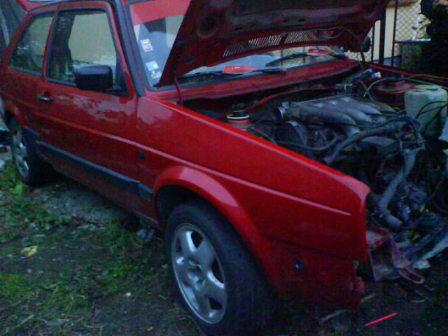

Здравейте колеги .... сега ще ви разкажа и покажа историята на една кола ..., която е мк2 рп, но вече не ..

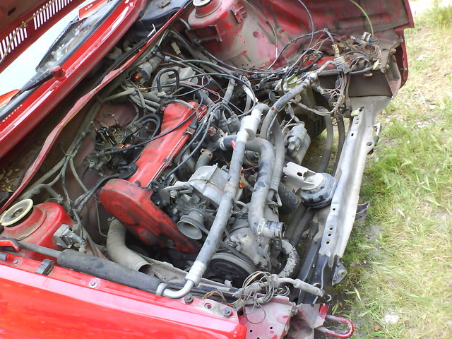

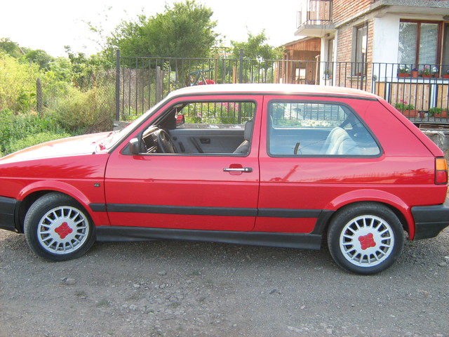

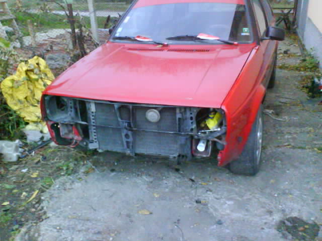

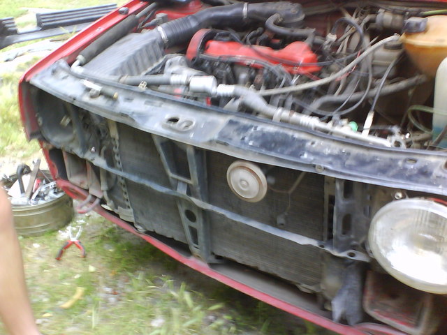

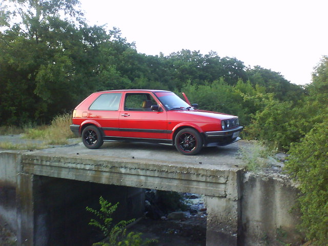

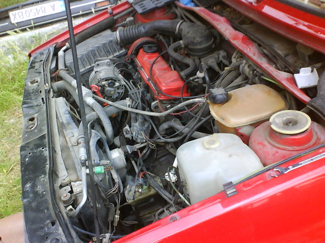

Всичко започна от това, че ми омръзна да ме изпреварват някакви италянски бракми. колата ми изглеждаше ето така Изображение
след това за кратко така

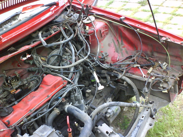

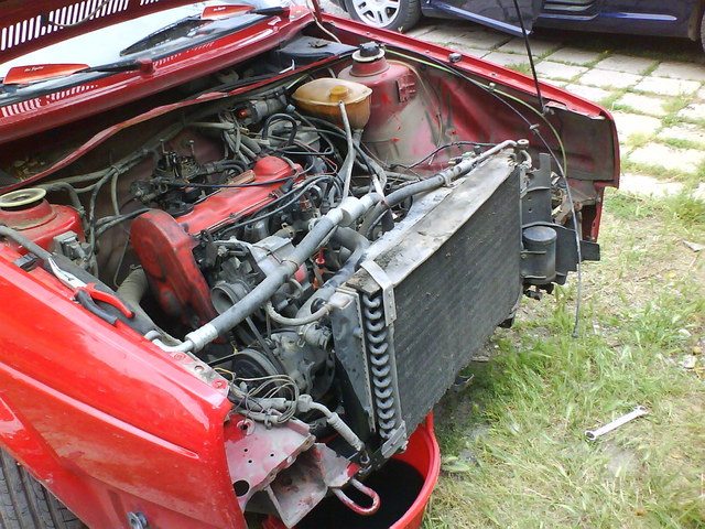

и реших да се напъна малко и да оплътня подкапачието малко ... един хубав пролетен ден аз и брат ми започнахме да разглобяваме една стара голф 2-ка от 1988г. и да я поосвежим.

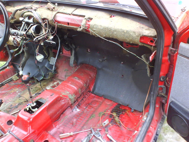

най много ме беше яд за климатика, защото беше оригиналния

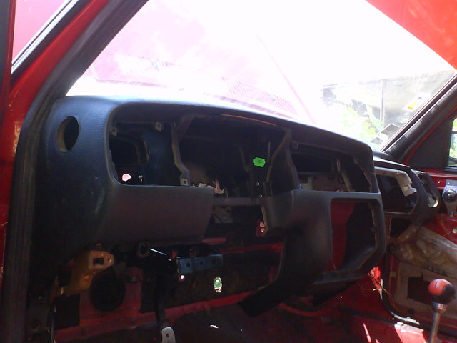

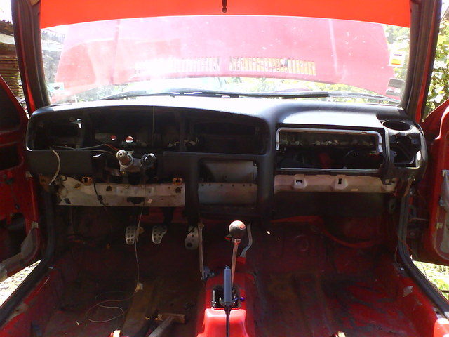

ето така оставихме целият салон на количката сираче и започнахме да присаждаме от някаква друга кола, която е гофл 3 някакъв юбилеен при това ....

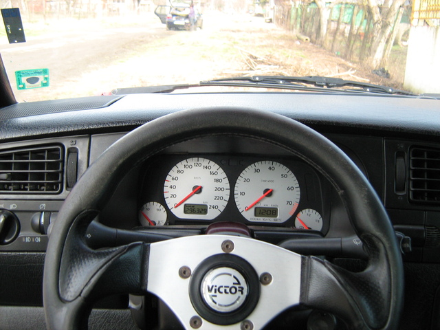

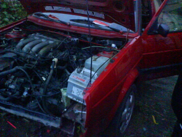

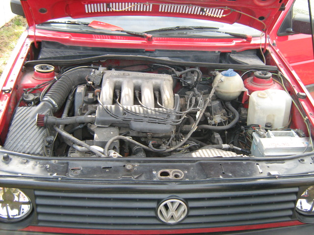

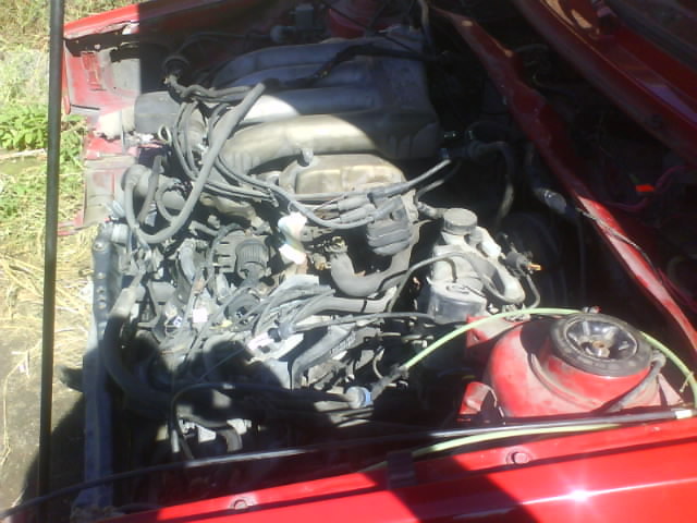

И така таблото на 3-ката с повече напън успя да се натъпче в малкото тясно купенце на 2-ката. след таблото започна монтажа на един 2000 кубиков дивак с голям потенциал, а именно АБФ
Ето така той стъпна на колела .... нямах търпение да го покарам, но все още неможех, защото чаках да намеря компресор за климатроника без който нема ток за акумолатора, защото са на един ремък, както повечето от вас сигурно знаят. и така след като всичко се подреди и намерих прослувътия компресор старата 2-ка вече беше със сменена лична карта показваща 1997 година :) .
ето този "картинг" волан ми беше подарен от
благодаря им за това че много ми помагаха с проекта ...., както и на вас и особено на ninjata с не безизвестното си голф 3 cabriolet, който ми каза какво двг ще е най-сполучливо, че така... рекарото от мк3-ката също застана много красиво във вече по-новата двойка
и естествено 288мм спирачни дискове за да може да спира 150-те кончета, че старите юзди малко аланкат щаха да са

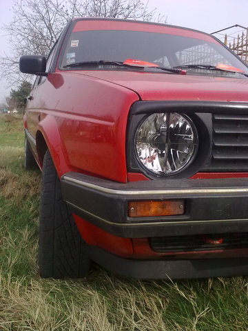

фарове подарък от мама, татко и батко
и ето така изглежда един мисля добър старт за тунинг ...., за сега само силов разбирасе :roll: има време за оптичен .....

мерси колега .... за оптиката ще се стремя да изкарам нещо такова

ама ми са струва,че точно такава предница трудно ще издокараш :? решетка от голф рали и да намериш....ще струва колкото двигателя ти :lol: а след т'ва да напаснеш и броня от корадо...но все пак дано постигнеш желаният резултат :beer
опа извинявам се,ама много ми заприлича на решетка от рали :shock
Последна промяна от kriso_g на Нед 20 фев 2011 17:04, променено общо 1 път.
G60
Re: ето едно голфче, което върви по-добре вече
Мнениеот G60 » Нед 20 фев 2011 16:54
kriso_g написа:евалата :bowdown
Решетката фаровете бронята и капака са от корадо :idea:

имам очеларката от корадо ..... нея ще я пасвам по одно друго голфче което имам и като постигна резултат ще се чуе ;) :wink:

Капака от корадо става ли на голф2 без преправяне :shock

не колега нестава без да се преправя, защото мисля, че предницата на корадото е малко по-тясна (съдя по очеларката която имам)

Капакът на корадото е тесен само в предната част,и най вероятно пак не е по тесен от този на Г2. А иначе предницата на корадо е по широка от на Г2 :idea:

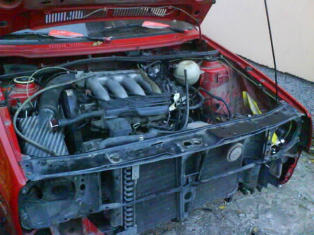

Много ми е интересно как си сложил стария радиатор в комбинация с компресора на климатика!Аз не успях и смених радиатора с десни изводи от Г60 - ти как го мушна долния мъркуч в радиатора,че идва точно на 4-5 см от компресора?Разясни и с какви скорости си ?
golf_8450
Мнения: 85
Регистриран на: Съб 06 мар 2010 16:04
Местоположение: burgas
Re: ето едно голфче, което върви по-добре вече RED DRAGON
Мнениеот golf_8450 » Нед 20 фев 2011 19:47
didkoltd написа:Много ми е интересно как си сложил стария радиатор в комбинация с компресора на климатика!Аз не успях и смених радиатора с десни изводи от Г60 - ти как го мушна долния мъркуч в радиатора,че идва точно на 4-5 см от компресора?Разясни и с какви скорости си ?
не съм с неговия радиатор. Взех от пасат б3 дефузиора е от мк2 1.3 с перката на рп с две скорости. маркуча е напаснат с 300 зора рязане от тук рязане от там, но пасна доста добре. Но чакам да споделиш ти как точно го пасна и със стокови маркучи ли е и от какво ?
:drunk
Скоростите за сега са стоковите , но чакам да ми докарат 9а сега. и може да я сгъстя малко ...

за скоростите го навивам да мине на такива от 9А и да изгвърли гадните абф-ски
наскоро проверих- 1,2 и 3-та са доста по къси, като 4и 5 са еднакви спрямо абф-ските. Дифа е същия- 3.69
Изтегли я някъде и кажи колко тежи в тази конфигурация...
